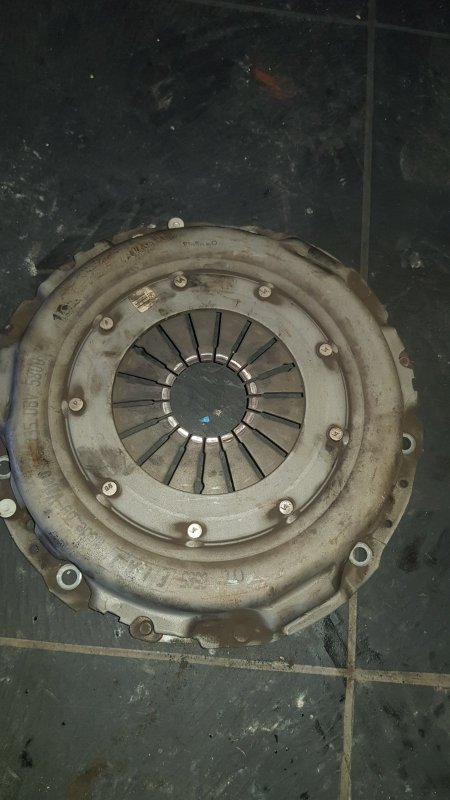

Evo kod drugara na JTD posle 170kkm pravih vise ne odvaja kako treba, otisoa i cilindar verovatno. Evo koliko se urezalo na lepezi

nidza napisao: 12 Nov 2021, 10:31 To sa menjanjem ugla je nekad davno bilo, danas su korpe samoštelujuće i moguće je u teoriji osetiti razliku u pedali samo neposredno pre nego što se zaključa na naredni korak. Češće može da se oseti da klizi
Tesko da taj 307 ima samostelujuce kvacilo (mozda i gresim, sa slika se vidi da 1.9jtd iz 2005 nema), to se polako ubacivalo u jeftinija kola. A sto se tice da osetis pre nego sto prebaci zub, to je podeljeno u dosta koraka, tako da vrlo tesko da ces osetiti to.

Kako ti sa slike zakljućuješ da ova nije samoštelujuća?
Postovi: 25248
Re: Cena zamene kvacila za Peugeot 307
Vidis da li ima mehanizam sa 3 opruge ili sa tockicem (taj je moderniji i mislim precizniji), radio sam kratko u fabrici kvacila pa smo ih rasturali stalno. Ukucaj self adjusting clutch pa ces videti na slikama. Ovaj sto sam postavio nema nista, klasicno kvacilo.
