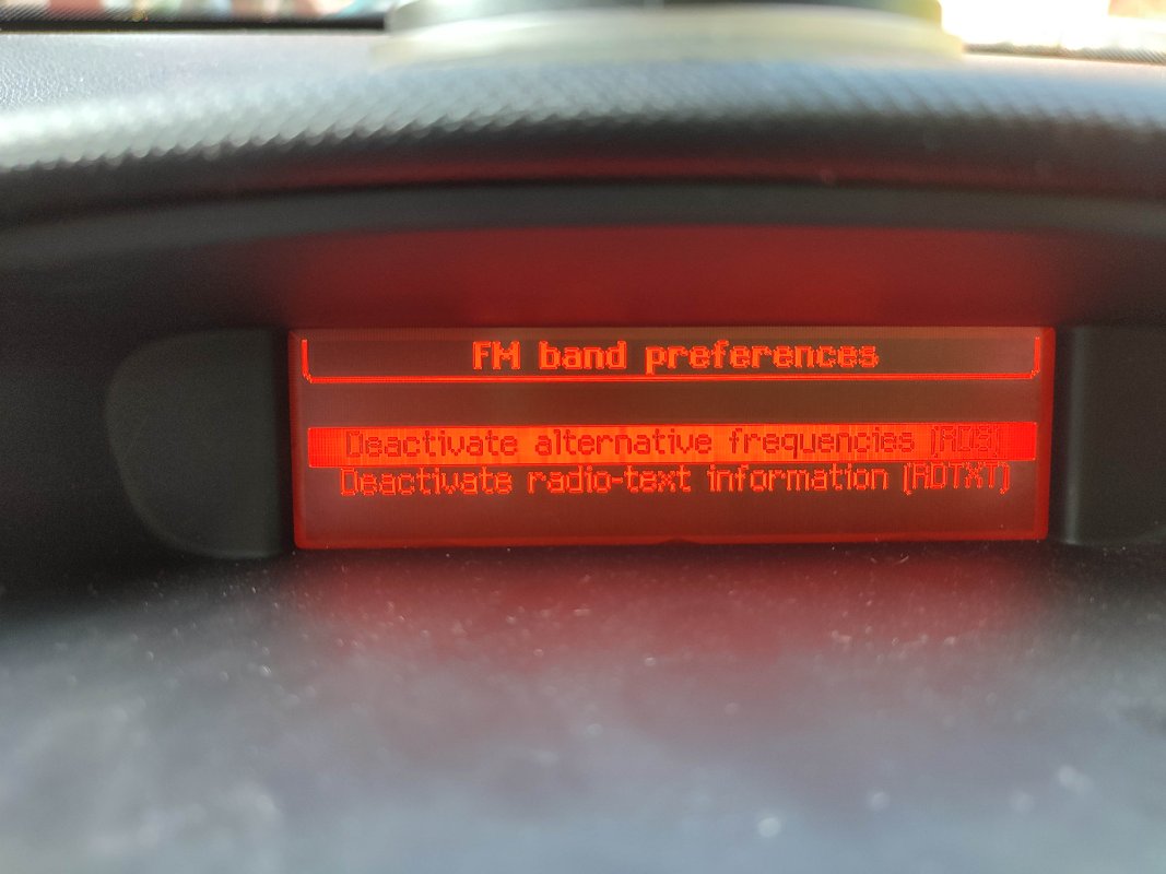

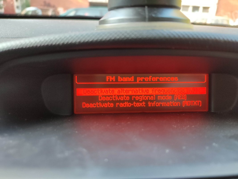

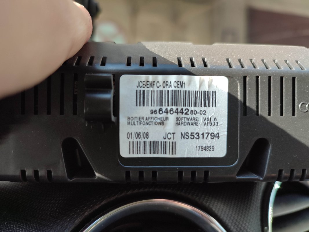

Probao, povezao, radi radio i cd alI usb nikako da proradi, izgleda da je ipak bajat display i da treba noviji, probacu negde na otpadu da nadjem i kupim ili jos bolje zamenim uz doplatu... :(
Ovaj novi radi ima i jednu funkciju manje u Fm preferences.

Moras prvo da probas sa diagboxom (pezo dijagnostika preko laptopa)da li ima opcija da se aktivira. Mozda i jeste displej, ali u svakom slucaju moras i preko diagboxa da aktiviras opciju. Ja mogu da probam, ali ne znam kad cu imati vremena, jurcam nesto za posao u psolednje vreme, plus ja sam u Smederevu, tssko da ces samo za to da dolazis

Probacu onda sa diagboxom, ima jedan decko sto radi to.

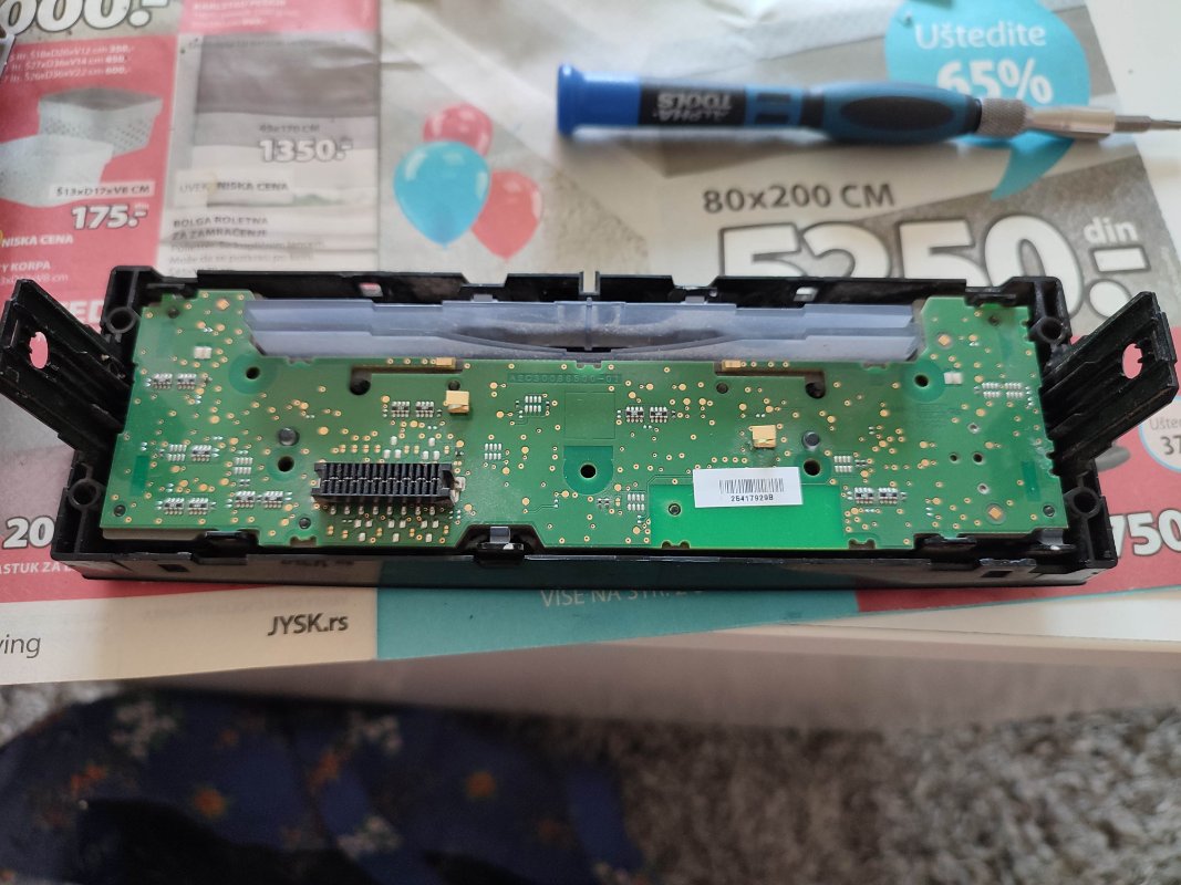

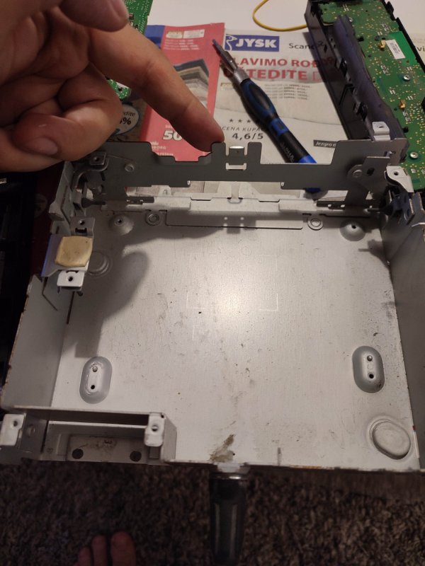

Uff, izgleda da nije bas tako, evo pokusavam da zamenim plastike i totalno su drugaciji pipci koji upadaju u radio :(
Kao na ovom videu
Na 7:40, plastika ne moze da udje zbog ovog metalnog dela.
Na ovom videu je samo malo kontra, ja na sirem panelu (rd4) imam ovaj metalni deo i ne znam kako da gurnem od ovog metalno dela na kucistu rd45.
Jedino nekako na silu da ga skinem (pokazao sam prstom na slici)
Postovi: 3638
Re: USB i Pezo 308
Sta bih ja probao? Ovaj deo maske gde ulazi stampana ploca mi deluje identicno na oba - iste duzine, lokacije dugmadi.
Znaci, ne bih lomio nista, vec bi probao da izvucem komplet sve iz nove maske i prebacim u staru od 308.
Ti se posteno namucio, vidim da si ga raklopio skroz, nadam se da ce da radi sve kad ga budes sklopio

Ali sta postizem time?:)
Ja sivi panel plasticni (siri, stari) ne mogu da navucem na kuciste sa rd45. Plocicu i ako prebacim nista ne postizem :( bas bzvz, zadnja opcija je da se svi pipci izlome :D i da prisrafim sa ona dva glavna sa strane
