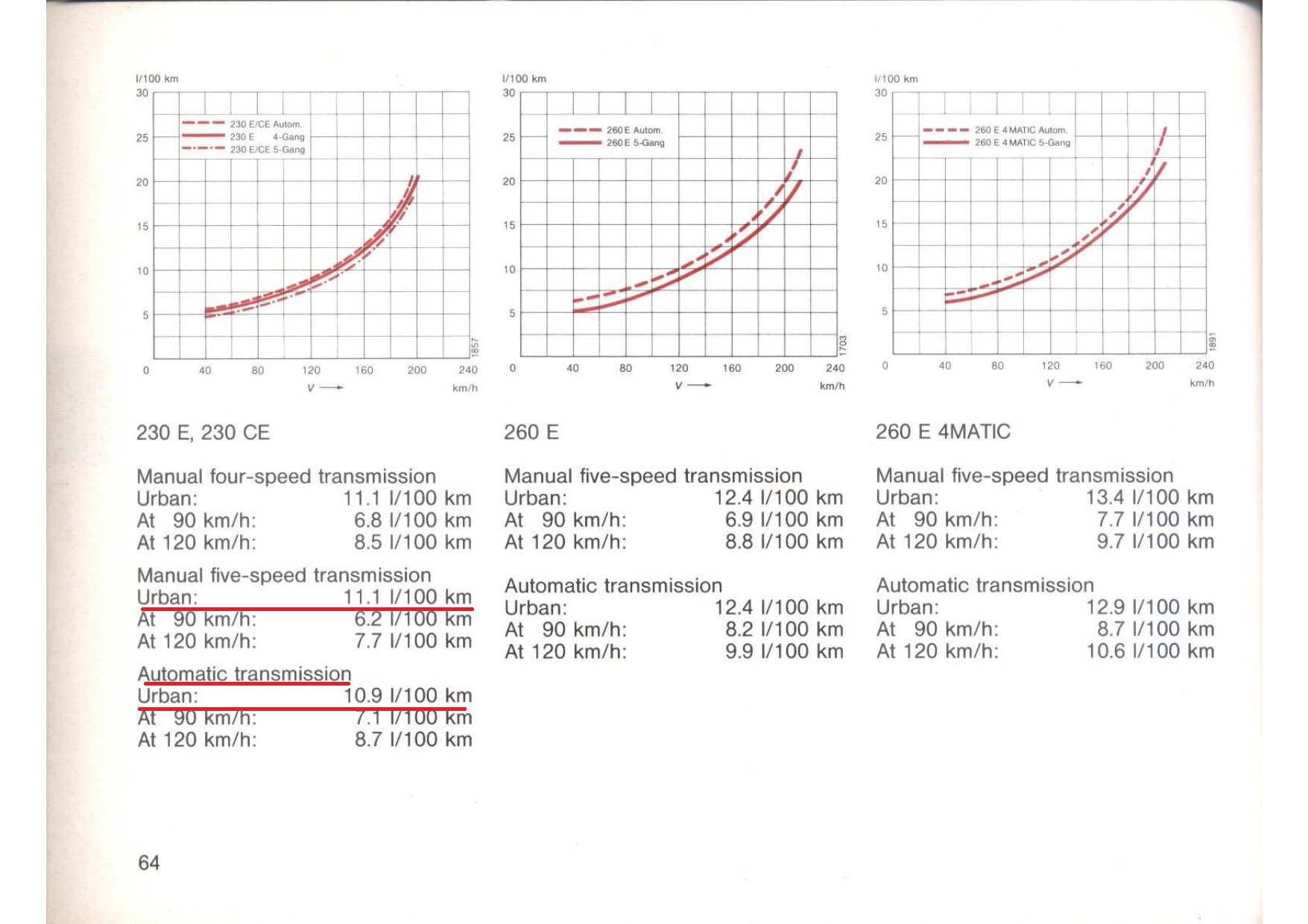

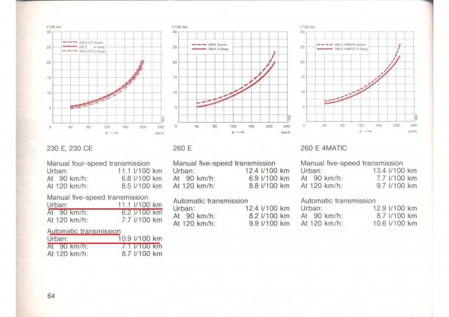

Sumnjam, to oni mogu da podese kako hoce da bude u idealnom opsegu obrtaja na odredjenoj brzini, kao i na manuelnom. Pretpostavljam da su gubici u hidraulicnom sistemu, ovo ya potrosnju na otvoreno pri konstantnoj brzini. Ok, pri promeni rezima voznje logicno ima proklizavanja u konverteru, to je poznata stvar. Ono sto je interesantno je da na staroj W124 na nekim modelima automatik po gradu trosi manje od manuelnog po papirima.
Pages from Mercedes-Benz W124 (200, 200E, 230E, 260E, 300E, 230CE, 300CE, 260E4MATIC, 300E4MATIC) Owner's Manua.jpg

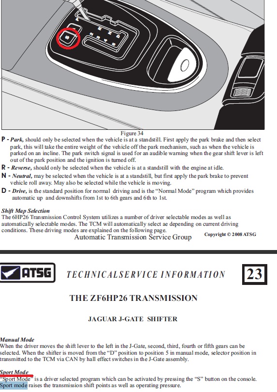

Nije bas to skroz tacno. Jaguar ima winter mod i na novijim vozilima:
With Winter Mode, now a standard feature on every 2011 Jaguar, drivers can enjoy the exhilaration of driving with confidence no matter the season.
Dugme dole levo od selektora.
Ima i na drugim modernijim vozilima, sada se vise i ne secam gde sam sve vidjao to. Sto se S moda tice, ja sam uglavnom nailazio da je to sportski mod, mada ne kazem da negde ne moze da bude i standard.
Sto se tice kretanja iz druge, ni to bas nisam nesto nailazio u literaturi, vidim da Mercedes ima to, imao je i ranije, ima i dve brzine u rikvercu, ali za druge proizvodjace nesto nisam to bas vidjao, mada ne kazem da nema.

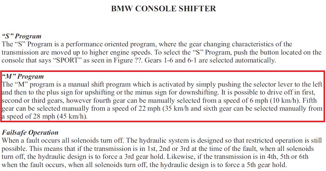

Na temu kretanja iz druge.
Ako prebacim u rucni mod, i vozim auto... Kada zaustavljam auto on ce mi sam spustati brzine sve dok se auto skroz ne zaustavi, ali nece otici skroz do prve nego ce se zaustaviti u drugoj. Tj, ne znam da li ce stvarno ostati u drugoj i kretati iz nje ili samo to pise na displaju. Mogao bih da obratim paznju kad krece pa vidim sta se desava.

Odmah da kazem, da se na 10kmh ne moze rucno ubaciti u 4-tu. A ako pitamo Texonju, sve do 50kmh nece u 4-tu :)
Postovi: 25224
Re: Automatik vs Manuelni - lični afiniteti
Ovo je inace bas iz servisnog uputstva za model menjaca koji mislim da je na tvom autu Lazo, ZF 6HP26.
