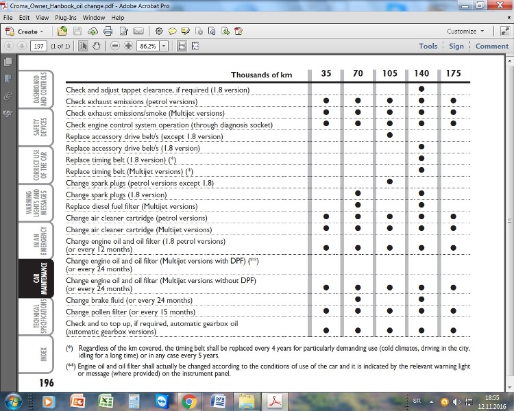

Re: Break-In, Run-In ili razrada novog automobila
Iz Kijinog uputstva:
Meni je čovek iz salona predložio/preporučio da prvih 1000km slobodno malo žustrije krećem sa semafora, naravno ne pun gas i odlazak u crveno, već ono, 1-2-3, gas do 3k obrtaja pa promena... obrazloženje je bilo da se auto ne ulenji, tj. "da nauči da vuče". Kaže čovek da nikad nije pogrešio, a vozi već nekoliko modela kia vozila.
Neko je gore pomenuo vezu potrošnje i razrade... kako je vreme prolazilo od kupovine, meni je potrošnja padala, pa se negde čini mi se, na oko 7-8k km stabilizovalo i to je to.
