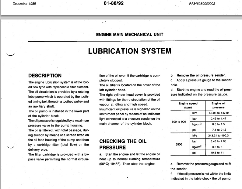

TheWickerMan napisao:Na radnoj temperaturi je manji pritisak ulja nego dok je motor hladan. Npr, na 75ici imam merac pritiska ulja, na hladnom motoru je oko 4 bara a zagrejan na 85-86C je blago ispod 1 bar.
Sent from my LG-P880 using Tapatalk
Jel si ti siguran da je motor dobar. Na Mecki sam imao taj merac pritiska i kada je ispod 2 kazu da ne valja, najbolje da stoji na 3 bara

Motor ne trosi ulje, ne duva, nemam problema, doduse tek sam presao 2500 km sa njim. Ali vidim da je na benzincima u 75 tako.
Mecka je bila dizel ili benzinac?

Evo sta kaze knjiga koliko treba da bude.
Postovi: 11633
Re: Uticaj kilometraže na motor ("koliko može da pređe")
Dragvorl, ovo za 75? Onda je kul, pola bara na leru zagrejan.
Postovi: 25248
Za 75, da.
