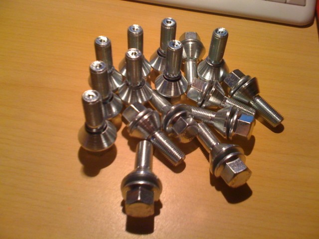

Nesto mi sad pade na pamet, jel bi mogao ja da kupim 4 sigurnosna i da na njih stavim plivajucu podlosku?

Stavljm felne kojima je raspon rupa 4x100 a fabricki na stilo idu 4x98... mislim moze i sa obicnim srafovima ali nisam hteo da rizikujem pa sam uzeo ove

Ja mislim da te tzv. plivajuce matice sluze za celicne felne koje imaju radkapne koje se drze na tim maticama/podloskama. Konkretno sam se susretao sa tim na hondinim i vecinom japanskim vozilima koje su imale celicne felne i sve su imale te matice sa podloskama kao i radkapne koje su bile pricvrscene sa njima.

Pa i nije komplikovano ako postujes ono sto je fabrika propisala,to sto mi volimo da menjamo svasta je nas problem :mrgreen: oko 1500 bi trebalo da su 4 komada
sale vti napisao:Ja mislim da te tzv. plivajuce matice sluze za celicne felne koje imaju radkapne koje se drze na tim maticama/podloskama. Konkretno sam se susretao sa tim na hondinim i vecinom japanskim vozilima koje su imale celicne felne i sve su imale te matice sa podloskama kao i radkapne koje su bile pricvrscene sa njima.
ako ti tako kazes,ja za to nisam cuo :D za ovo sto sam naveo se koriste sigurno,dosta ljudi sa fiatom ih stavlja

Evo kako izgledaju ti plivajuci na koje ja mislim
