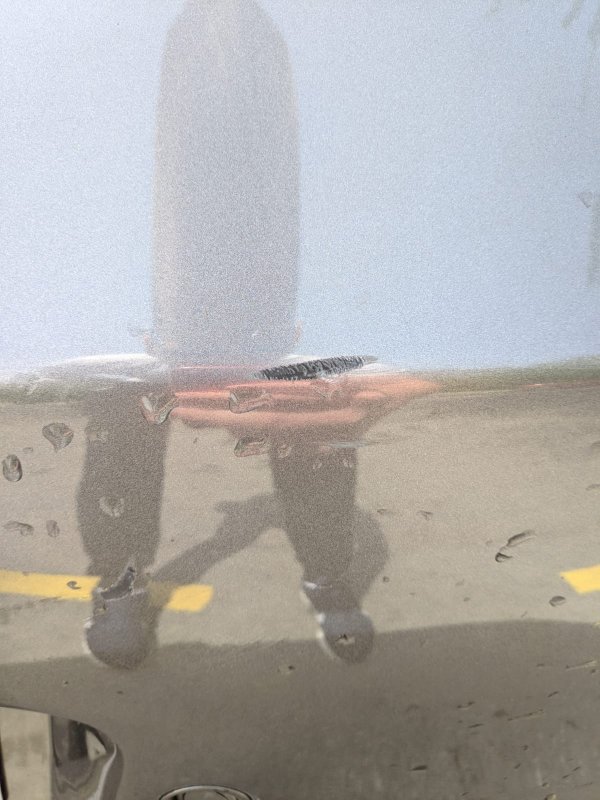

Pozdrav svima,
imao sam sitnu nezgodu gde se oštetio/izgrebao zadnji branik...
Ima 3-4 ogrebotine kao na slici. Ništa strašno, ali vidi se crno, došlo je do plastike.
Ima li neko ideju kako ovo može najjeftinije (po mogućstvu u Beogradu) da se sredi?
Vidim, na netu se prodaju neke paste za dublje ogrebotine. Jel neko nekad probao tu opciju i koliko je efikasno uopšte?
https://www.silux.rs/proizvodi/dodatna- ... ogrebotina

Ne možeš to ispolirati. Poliraju se samo pliće ogrebotine u zaštitnom bezbojnom laku koji je preko farbe. Kada dođe do farbe ili prođe kroz nju - kasno je za poliranje. Jedino što tu možeš je da odeš do neke bolje farbare da ti naprave malo te tvoje farbe, pa sa tankom četkicom/kistom to popuniš (da manje bode oči). Preko tako nanesenog sloja bi trebalo preći i bezbojnim lakom, pa onda probati malo poravnati najfinijom šmirglom i onda sve ispolirati. No vrlo oprezno sa radovima (pogotovo šmirglom) da ne napraviš još gore. Čak i da samo popuniš malo farbom bez stavljanja laka - izgledalo bi mnogo bolje.
Joveza

Deluje dosta pipavo, ali svakako bolje od farbare, gde su tražili 80-100e za sređivanje par ogrebotina...verovatno bi farbali ceo branik.
Postovi: 10108
Re: Poliranje / Voskiranje
nista sto cetkica i malo boje ne moze da sredi
Postovi: 13938
A malo smirgle da tu boju posle blago izravna?
Postovi: 10108
nema potrebe, ja tako sitne ogrebotine prelazm samo bazom lak i ne stavljam
