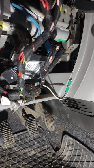

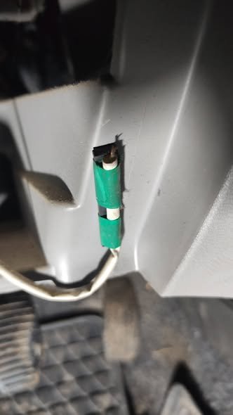

Pre više od godinu dana, postavio sam pitanje čemu služi fantomska bela žica ispod plastike volana, evo ga link:
viewtopic.php?p=1125858#p1125858
Malo pre mi na Facebook-u iskoči slično pitanje, ispod su slike korisnika Facebooka koji je postavio pitanje.
I stigao je odgovor:
"To je Antena za daljinsko zaključavanje".
Deluje mi logično jer sam i ja, u mojoj temi, pretpostavio da ima veze sa alarmom Metasistem (ja sam mislio da je ostavljena ta žica za svetlo u gepeku, jer prilikom ugradnje lalarma nije fabrički imao sijalicu plafonjere u gepeku). A u stvari, ugradnjom alarma sam dobio i daljinsko zaključavanje i vrlo je logično da je to antena.
- Prikačeni fajlovi
- Punto bela zica2.jpg (16.81 KiB) Pogledano 1866 puta
- Punto bela zica1.jpg (43.96 KiB) Pogledano 1866 puta

- nešto olabavljeno iza centralne konzole (mada nisam siguran jer kada se zvuk javlja, jako pritisnem prstom srednje rešetke ventilacije, radio, multimediju (naknadno ugrađeno pre godinu dana), plastiku oko prekidača prozora, plastiku oko prekidača klime, plastiku oko piksle i oko ručuce menjača ali zvuk se ne gubi),
- neki od snopova električnih kablova (umotanih u crnu krpenu izolir traku) koji se proteži sa suvozačeve strane, sumnjam na dva, prvi se sa nivoa iza piksle spušta pored leve podkolenice suvozača i ide prema volanu a drugi, sa nivoa iza piksle ide ispod kasete suvozača prema konektoru na suvozačevim vratima (moguće da se jedan deo račva prema ventilatoru kabine). Kada sam oba kabla malo povukao rukom u levi stranu, na par dana mi je nestao zvuk ali se ponovo počeo da javlja sve jači i sve više smeta. Na žalost ovaj drugi kabl nije vidljiv okom bez skidanaj ventilatora kabine ili možda kasete suvozača. Na žalost, dok vozim i zazvivam rezonujući zvuk, ne mogu da dohvatim te kablove jer su daleko od desne šake pa ne mogu "On line" da lociram uzroke zvuka. Mogu da napipam i držače tih kablova, kojima su pričvršeni za plastiku, samo jedan mi je sumnjim i to srednji ispod kasete suvozača, tu kabl nije stegnut i može da ide 1 cm napred nazad za razliku od drugih držača koji lepo fiksiraju kabl.
Da li je neko imao sličan problem za lošim zvukovima sa centralne ili desne strane table (konzole) i kako je rešio?
