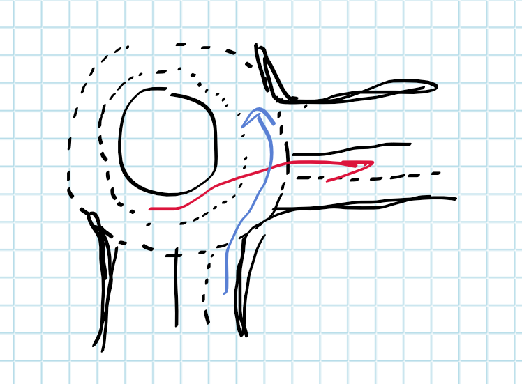

Imam i ja sad za jednu situaciju ipak nedoumicu. Ova situacija. Neka su ukrug priključci u kružni tok A, B, C i D. Ja iz A ulazim u kružni tok u unutrašnju traku. Drugi neko se uključuje u spoljašnju traku iz B, a ja hoću iz srednje trake direktno da izađem u C. I ko tu ima onda prednost: ja jer sam u kružnom toku a on se tek pokušava uključiti, ili on jer se taman uključio u kružni tok a ja sečem spoljašnju traku kojom se on kreće?
To bi sad možda zavisilo u od procene koliko je rastojanje između uključenja B i isključenja C...
Ja lično u ovakvim situacijama se u oba slučaja postavljam kao da me onaj drugi neće pustiti, pa po potrebi isporavam ili ubrzavam, ali nisam načisto. Rekao bi da tu ima prednost onaj koji je već u kružnom toku, ali i da može imati prednost taj što se uključuje ako je rastojanje između B i C poveće, pa da se može smatrati da se vozač koji ulazi u B baš nalazio u spoljašnjoj traci.

Malo je najasno napisano. Treba nacrtati gde je ko i kakva je signalizacija.Gazu napisao: 01 Maj 2022, 14:59 Drugi neko se uključuje u spoljašnju traku iz B, a ja hoću iz srednje trake direktno da izađem u C. I ko tu ima onda prednost: ja jer sam u kružnom toku a on se tek pokušava uključiti, ili on jer se taman uključio u kružni tok a ja sečem spoljašnju traku kojom se on kreće?
Recimo pojasniti:
Ako "pokušava" onda najverovatnije ima trougao pre ulaska u KT, i nema prednost.
Ako se "uključio" onda je u KT isto kao i ti, s obzirom da ti hoćeš u njegovu traku tj on ti je desni, onda on ima prednost.

Da, namerno sam tako napisao jer je baš takva zabuna u mojoj sad glavi: da li se na takvu situaciju gleda kao da se on već uključio u kružni tok, ili se gledao kao da se on uključuje u kružni tok. Možemo reći da je u pitanju obična raskrsnica s kružnim tokom, pre kružnog toka stoje trouglovi, i kružni tok je s dve trake, i sve ulazi i izlazi s kružnog toka da su sa po dve trake. Sad ću i nacrtati na šta mislim.
Evo crtež. Dakle, ko ima prednost, crveni ili plavi...

Ako plavi ima trougao nema prednost jer se tek ukljucuje u kruzni tok.
Re: Kružni tokovi
Apsolutno netacno. Morate razlikovati ulaz i izlaz iz raskrsnice. Plavi je imao trougao ali je usao u raskrsnicu jer nije nikoga ugrozio usavsi u spoljnu traku. Trenutak eventualnog kontakta bi bio na izlazu iz raskrsnice i crveni bi bio kriv jer sece putanju plavog.ftj napisao:Ako plavi ima trougao nema prednost jer se tek ukljucuje u kruzni tok.
Re: Kružni tokovi
Da je tako bio bi haos na svakom kružnom toku. Plavi može bez zaustavljanja samo desno da ode.

Upravo, ne gleda se to tako ko je koliko cm bio gde, on je prosto oduzeo prednost i to je to
Re: Kružni tokovi
Ok sad vidim da se crveni iskljucuje u drugu od dve trake, to bi moglo i da se uvazi da je plavi vec bio ukljucen, ali ako bi se crveni iskljucivao na prvoj traci tu vec tesko. U slucaju sudara bi se svakako gledao koji deo automobila je udaren.

Ako je plavi ušao u KT crveni mora da ga propusti.
Posmatraš kao put sa dve trake, gde ti iz leve trake želiš da se isključiš na sporedni put sa desne strane. Ako ima vozilo u desnoj traci moraš ga propustiti.

Tako je al ovde je sporno da li je plavi vec usao ili ne.

Da, ali ako neko ima prvestvo prolaza, onda nije bitno gde je koji automobil udaren. Ako neko preseca glavni put iz sporednog, on je duzan da ne remeti kretanje onome na glavnom putu. Može da se priča dodatno o nekim faktorima, tipa da je ovaj s glavnog puta išao neprilagođenom brzinom uslovima na putu, da je išao preko ograničenja, da je babrao po telefonu, ali hajde da te slučajeve odbacimo.ftj napisao: 02 Maj 2022, 10:38 Ok sad vidim da se crveni iskljucuje u drugu od dve trake, to bi moglo i da se uvazi da je plavi vec bio ukljucen, ali ako bi se crveni iskljucivao na prvoj traci tu vec tesko. U slucaju sudara bi se svakako gledao koji deo automobila je udaren.

Zato i kažem, zanimalo me je ko ovde na papiru ima prednost, plavi ili crveni. Iako ja lično, i kad sam crveni i kad sam plavi, gledam na onog drugog. I to bi kao plavi obavezno propustio crvenog, a kao crveni jako pažljivo pratim šta radi plavi i pazim da ga ne presečem.
