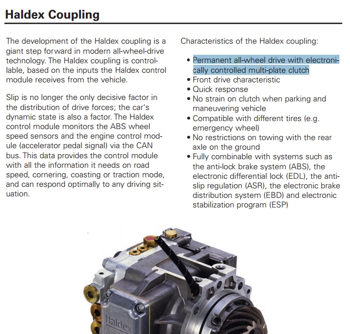

Pa utvrdili smo valjda tako sto ti je dragvorl linkovao da je svaki haldex permanentni plus sam ti ja posle linkovao tekst gde kaze da prebacuje i skoro svu snagu nazad, ali to nije dovoljno?

Re: Premium SUV modeli, prednosti, mane, razlike
Nije svaki Haldex permanentan, to sto sam postavio je iz uputstva za Audi TT koliko se secam. Na Golfu R nije perm.
