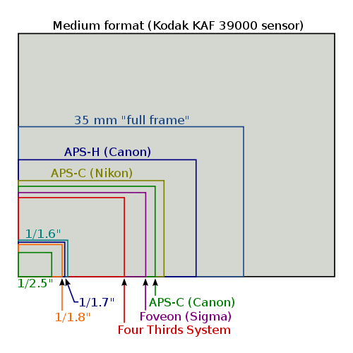

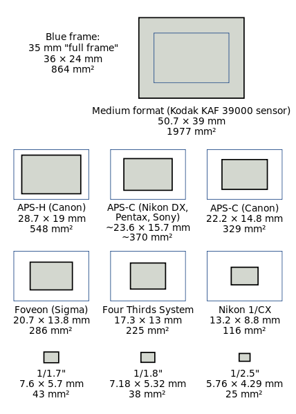

Postoje dva standarda izražavanja žižne daljine. Prvi je 35 mm = Leica format = Full Frame, drugi je "crop" a on varira od proizvođača do proizvođača. U FF varijanti se rade top modeli DSLR aparata, dok se u "crop" varijanti rade polu-profi aparati i aparati za naprednije korisnike. 35 mm je najrazumljiviji standard a vuče koren iz vremena analognih aparata sa 35 mm filmom. Tvoj aparat ima potpuno druge vrednosti, ali su ih zato preveli u "35" standard kako bi se lakše razumele. Pomenuti APS-C ili APS-H (crop) imaju stepen uvećanja (Nikon 1.5x, Canon x 1.6x) pa se lako računa koja je ekvivalentna vrednost. Pomenutih 50 mm kod APS-C aparata je približno 75 mm kod FF aparata. FF na 75 mm vidi ono što APS-C vidi na 50 mm. Tvoj aparat na stvarnoj daljini od 11mm "vidi isto" što zuzazu-ov FF aparat na 75 mm i moj "crop" aparat na 50 mm, ali se tih 11 mm nigde ne pominje već su ih pomnožili sa "crop" faktorom (broj koji označava koliko je puta tvoj senzor manji od senzora u FF aparatu) kako bi se dobile vrednosti koje svi razumeju.

Baš sam sada pogledao specifikaciju tvog aparata pa samo da potvrdimo na osnovu njega deo onog što je iznad napisano. Za tvoj senzor piše da je širine 7.6 mm. Takav format senzora je namenjen za kompaktne aparate i predstavljen na drugoj slici, dole levo. Ako se uzme da je širina senzora FF aparata 50.7 mm, dobija se da je crop faktor tvog aparata 6.6 (50.7/7.6=6.6). Znači, kada se zna da je crop tvog aparata 6.6, lako je njegovu stvarnu žižnu daljinu pomnožiti sa 6.6 i doobiti brojke koje svi razumeju (35 mm standard).

Mislim Slobo da si malo permutovao, 50mm na APS-C Nikon formatu(1,5x) je 75mm i ne moze da bude isto kao na FF. Trebao si reci da FF na 50mm vidi kao APS-C na 35 (35 x 1,5= priblizno 50mm)

Tako je, permutacija. Jurcao sam.
Ispravio sam taj podatak u postu gore da bar sve bude ispravno kada sam toliko pisao. Hvala na pomoći.
