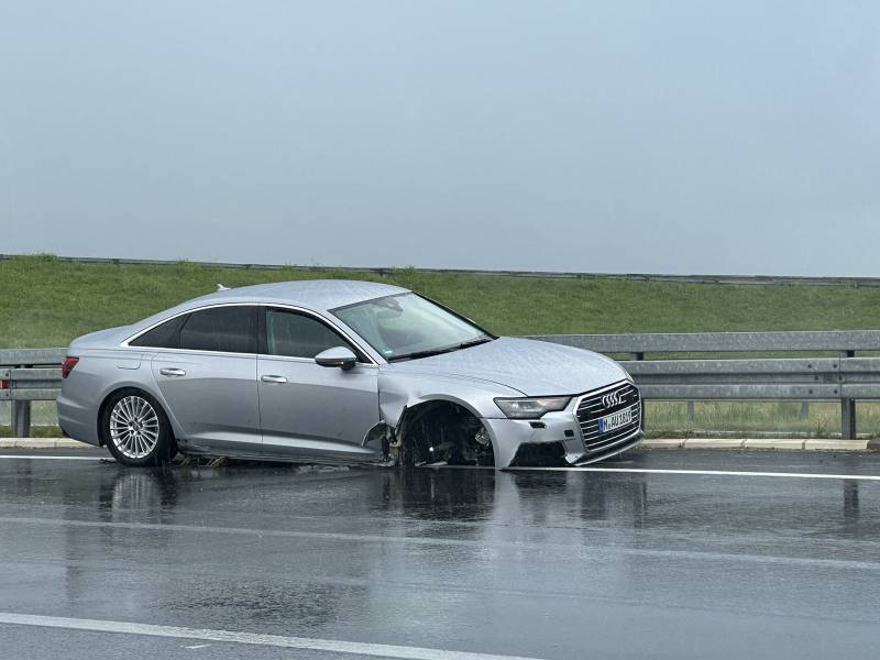

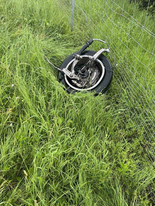

Nisam kacio na forum, ali znaju neki od forumasa sa kojima sam u kontaktu.
Letos drugaru na a6 otpao tocak sa trapom na autoputu kod nas.
Sad me seti kad carov kaze da je ova generacija audija (c8) mekana.
Pritom nigde rupe, nova deonica ap.
Prvo kad sam cuo pomislio sam da samo tocak nije bio zasrafljen dobro dok nisam video slike...

Prvo kad sam cuo pomislio sam da samo tocak nije bio zasrafljen dobro dok nisam video slike...IMG-b272fd40420634c4755558e1786b59c7-V.jpgIMG-e631df2475ab69c936d3dec62033aa74-V.jpg
Njemu je očigledno puklo donje rame, točak podleteo pod auto i otiknuo se. Mora da je ranije imao neki udrac, rupa , ivičnjak... Naprslo je i u nekom trenutku usled zamora materijala se samo odseklo. Svakako, ni malo bezazlena situacija.
