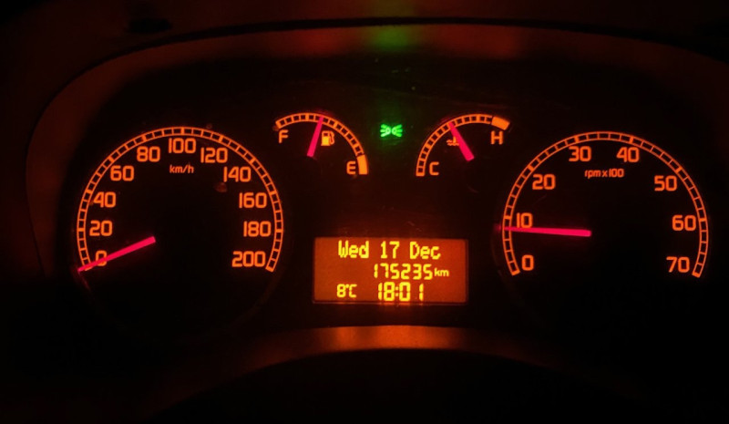

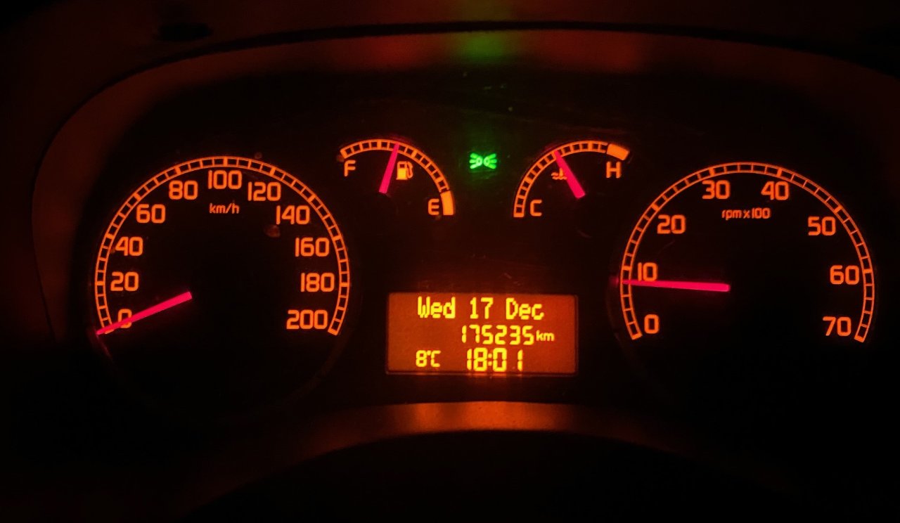

Danas registovan, 21.900 sa uslugom agencije i nalepnicom (mislim da je slično bilo i prošle godine).
Tehnički prošao, drugi put uzastopce, bez iakavih primedbi, čak ni na silu kočenja zadnjih kočnica - izgleda da je upalilo što sam pre dve godine zamenio, prvi put, dakle, fabričke paknove i doboše. Na istom ovom tehničkom, pre tri godine, sila kočenja je bila ispod min, ali "razumeli su situaciju" sa Kragujevčanima bez ABS-a.
Idemo dalje, za sada i ne pomišljam na prodaju ...
