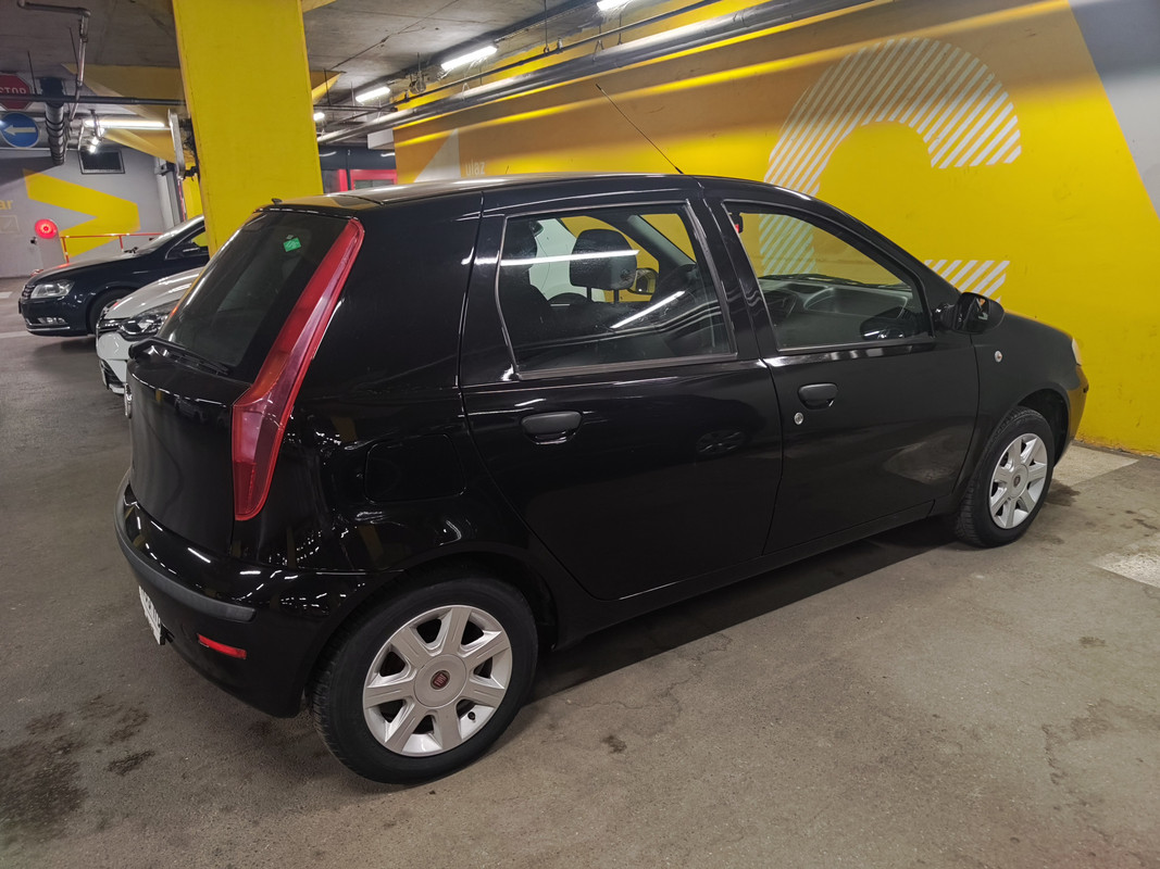

Davno nisam video ovako dobar primerak.
- Saša
- Postovi: 14716
Ja ih često viđam dok idem na razna pecanja i to baš perfektne ali su obično somborskih ili tako nekih “egzotičnih” tablica “sa sela” i izgledaju bukvalno kao da su sada izašli iz salona. To su sve automobili koji su obično jako malo prešli, garažirani su sve vreme i zato su takvi. Čim “sataremo” ovog našeg Punta kupiću (ponovo) jednog takvog, pa koliko god da košta. Ili ću uložiti u ovog našeg koliko god treba da ga vratim u fabričko stanje. Fantastični autići.
