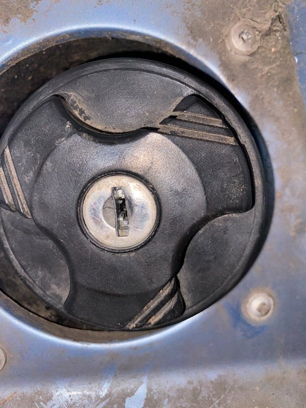

Večeras došao do kola, osetio blagi miris benzina, onako u mraku proverio čep rezervoara, vidim normalno se okreće u mestu (imam neki aftermarket čep sa ključem, .
Upalim kola i tabla zapišti i napiše tekst "Refueling need" - potrebna dopuna (imam onu bolju tablu sa većim displejom).
Otvorim ključem čep i normalno ga zatvorim, na prvi pogled, brava nije oštećena.
Sagnem se, malo odvojim korubu, koliko sam mogao oko creva i čimi mi se da crevo nije isečeno (imam aftermarket korubu zašrafljenu za plastični branik, ali nisam hteo da bušim lim oko creva, pa se tu može da pomeri nekoliko cm).

Da li na osnovu slike može da se ustanovi da li je ova aftermarket brava nasilno otvorena nečim, čini mi se da lepo radi.
