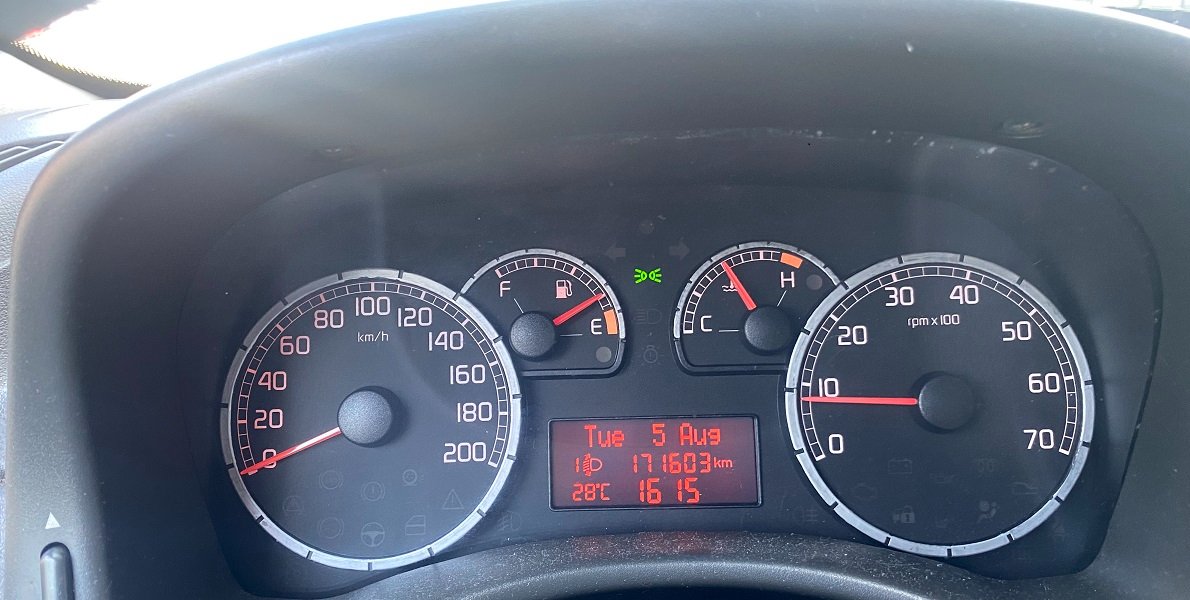

Danas odrađen veliki servis posle 60.000 km, odnosno 5,8 godina, trenutno 171.600+ km
Zamenjen je i semering (remenice) radilice, prednji (već dugo puštao ulje kada je na ulje na max, ali nije mi se isplatilo da ga menjam ranije), marka Carteco.
Set je Dayco, sem vodene pumpe koja je DOLZ (a po šifri Valeo, nije ni bitno).
Prva probna vožnja od 30 km - ništa ne curi i auto radi nešto tiše.
Pre neki dan me uplašio ventilator kabine koji je počeo da krči. Na svu sreću, uzrok neprijatnog zvuka je bilo zaglavljivanje tri lista u properelima ventilatora, koje pada sa drveća (oblik bumeranga ima i seme, pa pada sa drveta kao helikopter, pun mi ih je sanduk gde si one dve trubice sa odvodnim kanalima pa je prošao kroz rešetke ventilacije).
