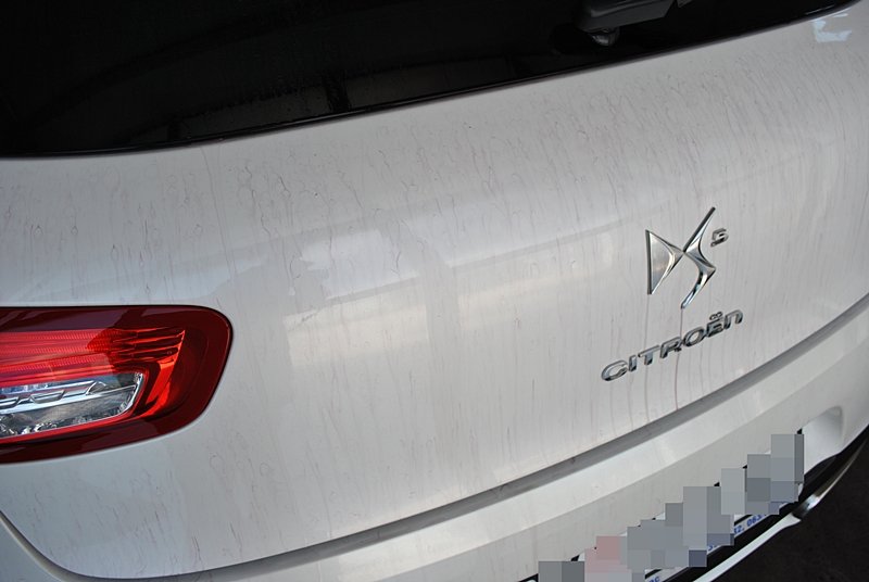

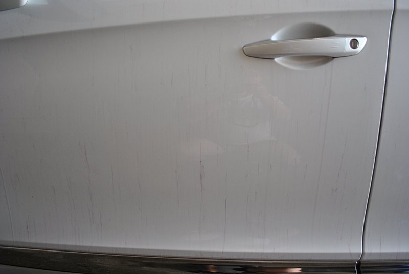

Ko ima volje i mogucnosti da sam pere onda ovako:
prvo tockovi
grubo spiranje celog auta
pranje aktivnom penom pa spiranje
pranje metodom dve kofe bez pritiskanja i odstranjivanja bilo cega na silu
dekontaminacija hemijom( metal,bubice itd...),naravno odovarajuci preparat pa spiranje
jos jedno pranje penom i ispiranje
Tek posle ovoga dolazi na red mehanicka dekontaminacija.
Ono sto je apsolutno pogresno i lose po lak je mehanicka dekontaminacija pre hemijske.
Sve "tvrde" stvari koje su u laku a koje moze da odstrani hemija treba da se tako odstrane u suprotnom sva ta kontaminacija ostaje na sundjeru za poliranje ili glini i dodatno ostecuje lak prilikom rada tj dekontaminacije ili poliranja.
Ovo sto je cof naveo je tipian primer kako ne treba raditi tj preskakanja pojedinih koraka u sredjivanju laka. Takodje je vrlo moguce da bi preostala ostecenja na laku bila mnogo manja da je kontaminacija prvo "rastopljena" hemijom umesto sto je mehanicki "iscupana" glinom . A o dodatnom ostecenju laka tj grebanju da ne govorim, jer glina nije ni malo naivna stvar posebno na jako kontaminiranom laku. O ovom slucaju sreca u nesreci je sto je auto sive boje inace bi rezultat na suncu sigurno bio katastrofalan.
Isto vazi i za poliranje ovakve kontaminacije.
Evo kako izgleda kad hemija deluje na metalnu kontaminaciju...
