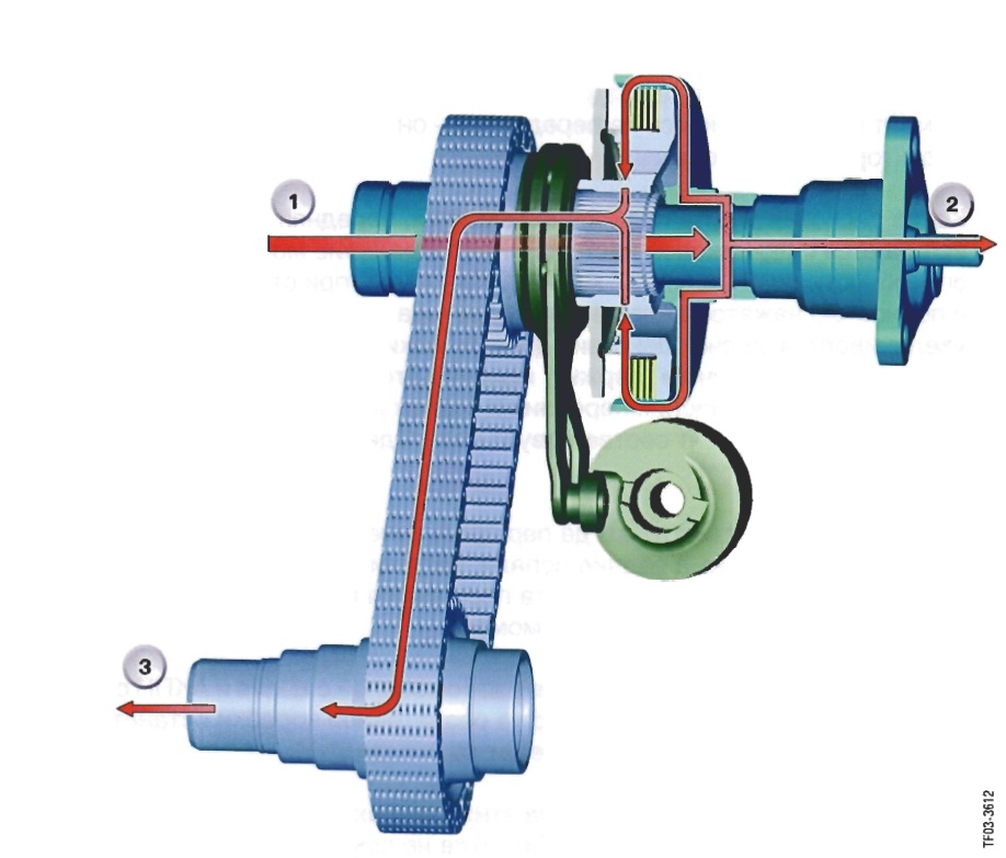

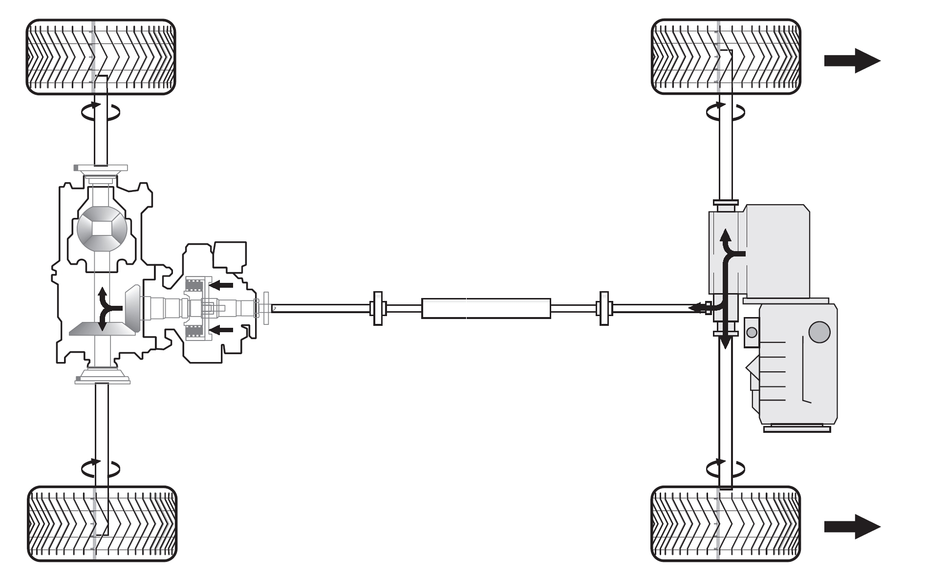

Scuderia napisao:xDrive i 4matic i rade po slicnom principu kao haldex?
Da, rade prilicno slicno. Imaju spojnicki razvod, tj. kvacilima se regulise moment. Mislim da je Merc ranije imao bez kvacila razvod, sad i oni imaju kvacila. I Haldex je dosta slican tim sistemima. Uglavnom, xdrive i 4matic imaju planetarni razvodnik koji odredjuje raspodelu momenta u normalnim uslovima, a posle se u zavisnosti dodaje i regulacija kvacilima. Kod BMW je napravljeno tako da je prakticno na izlaz iz menjaca nakaceno kvacilo koje skida moment za prednju osovinu.
EDIT: noviji xdrive nemaju pranetar.

Skromni dodatak :)
A detaljnije o poslednjoj generaciji 4matic sistema:
http://www.greencarcongress.com/2012/12 ... 21218.html
