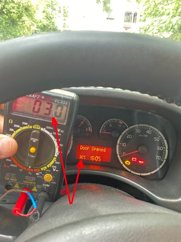

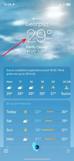

Evo moje merenje:
- prvo sam se uverio da mi je unimer ispravan, senzor unimera sam stavio ispod retrovizora, odmah pored originalnog senzora auta i pokazao mi je identičnu temperaturu koo što pokazuje auto, 30 stepeni, dok je na telefonu 29 stepeni što je OK jer sam bio na 8 km od centra grada, ne mora da bude baš potpuno ista temperatura plus sunce/hlad ...

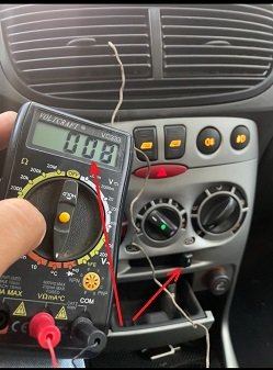

- zatim sam postavio senzor unimera u ventilacioni otvor, upalio kola u leru i pustio klimu, ali da uvlači spoljni vazduh, temperatura je padala do 8 stepeni, zatim je 8 stepeni trajalo 30-tak sekundi, zatim se temperatura na kratko popela do 12-13 stepeni i osetio se blagi miris buđi (kao par sekundi kad se ugasi klima ali i dalje radi ventilacija pa prepostavljam da kompresor ima neku zaštiti da povremeno prekida rad). Posle nekoliko sekundi ponovo je caknuo kompresor i temperatura se ponovo spustila do 8 stepeni, nestao je miris buđi i to je trajalo opet 30 sekundi i tako u krug.
- zatim sam krenuo u vožnju i pustio da recirkulira vazduh (to već nisam mogao da snimam, nemam 4 ruke
). Dok se vozi, temperatura padne na 6 stepeni i to traje sve do semafora. Zatim, dok stoji, opet se oseti miris budji i temperatura se popenje na kratko na 12 stepeni, a zaim opet cakne kompresor i sputi se na 6 stepeni ako recirkulira vazduh. Dakle dok se vozi izgleda da kompresor mnogo duže radi nego dok se stoji na semaforu, kada se ugasi na svakih 30-tak sekundi. Takođe, temperatura je manja za 2 stepena u ventilacionom otvoru ako recirkulita već ohlađeni vazduh u odnosu ako svež (vruć) vazduh ulazi s' polja.
