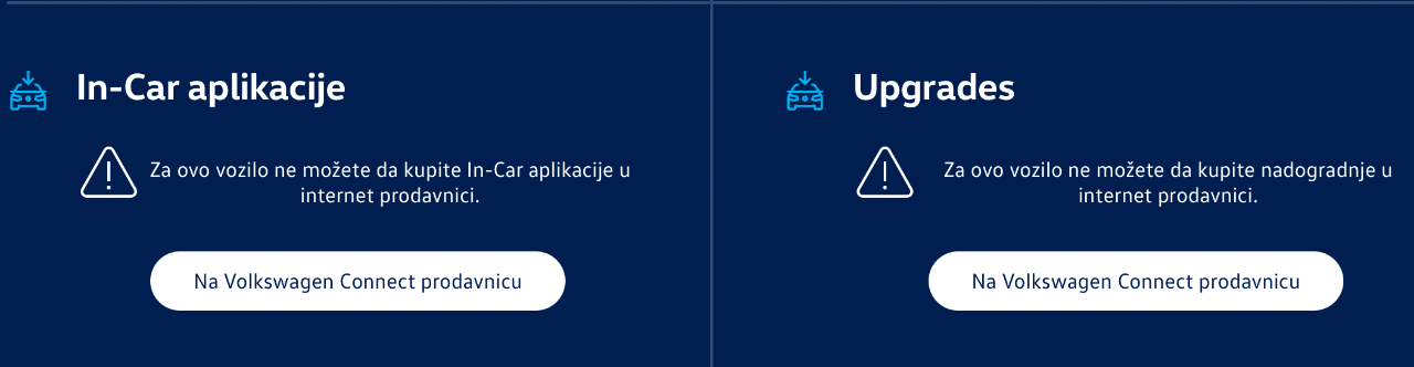

od kopmania
Kada pritisnem opciju APP, pise mi da nije aktivirana opcija car play i da se javim servisu.
Posto je u garanciji do 2028, pa rekoh da vidim dal' neko zna koliko bi to kostalo da se aktivira.
we connect sam aktivraio i imam besplatno do sledece godine

Kaže internet da je 360e kad ideš zvanično a kod otključavača je 50-100.
Al svakako bi mogao sam da se registruješ na taj vwov store ili taj app connect i da vidiš kolko ti traže jer to bi trebalo da može sve da se aktivira onlajn preko vazduha.

od kopmania
Screenshot 2025-11-04 at 10.40.05.png (351.65 KiB) Pogledano 2543 puta
Ne moze online
T Cross 2023

Zovi dilera, to je nov auto. Duže vreme su stavljali bez doplate, ali evo nekad koriste priliku da uzmu kintu nizašta.
