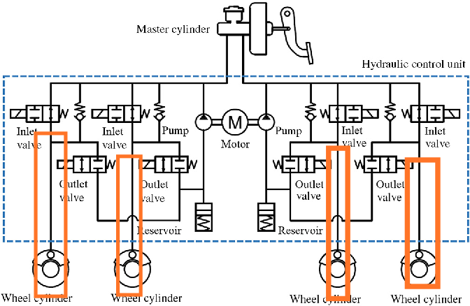

Kako kočiona tečnost može da kruži u sistemu?

Ali kako može da cirkuliše kada od ABS-a nema povratnog voda ka posudi? Tek prema točkovima je cirkulacija nemoguća jer do svakog točka vodi jedna cev. Zato i bude problema kada uđe vazduh jer nema gde da izađe sam.

ima, direktno su povezani hidro blok i posuda (preko glavnog kočionog) sa 2 vioda.
Prema točkovima je takodje ABS hidro blok povezan sa jednom cevi, a u toj cevi se kočiona tečnost gura ka tošku ili usisava od točka (kočenje i deblokada kočenja).
Vazduh ostzane u hidro bloku jer su u stacionarnom stanju ulazni elektromagnetni ventil i izlazni el mag ventil zatvoreni.
Tokom aktivacije u vožnji ABS, kao i prillikom upotrebe dijagnostike ti ventili se otvaraju i zatvaraju.
Na taj način, preko tih ventila se i izbacuje vazduh.
U svim cevim kočiona tečnost se kreće u oba smera, i od glavnog kočionog ka točku i od točka ka glavnom kočionom.
Ne mnogo, ali dovoljno da voda ako je ima procirkuliše kroz ceo sistem, i nadje se i u posudi.
