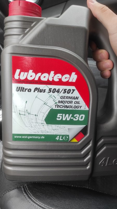

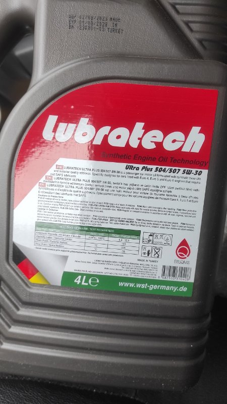

Drugar mi poslao...neko Tursko ulje..."Dzrman kvaliti" se podrazumeva na ovim jeftinim uljima u zadnje vreme.
Jel neko imao dodira sa ovim uljem ili zna nesto vise??
