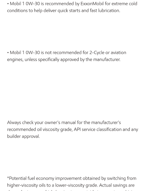

@@DS9 Da li ste upoznati da neka od navedenih ulja nisu preporucljiva za motore koji rade na dva cilindra (Mobil 1 jasno to navodi u spec.). Zasto to pitam, motor 1.5 TSI ACT ima deaktivaciju 2 cilindra, na VW forumima(UK, GER.)sam citao da ulja koja nisu predvidjena da se koriste za motore koji rade na manjem broju cilindra nisu dobro dosla ni za ovaj motor.

Aleksandar9 napisao: 20 Jan 2024, 18:24 Hvala na odgovorima.
Hvala na pitanju - ne nisam sa time upoznat, za ta navedena ulja (npr. to ne stoji za Shell varijantu, iako su taksativno pobrojani određeni ASTM testovi https://www.shell-livedocs.com/data/pub ... b38428.pdf ).
Ako može referenca do navoda da određeno Mobil 1 ulje nije predviđeno za rad na manjem broju cilindra, hvala.

Pokusacu da nadjem preposku sa tog foruma, gde se spominju doticna ulja, bilo pre 8 meseci kad sam zadnji put menajo ulje pa se interesovao sta sipati. U sustini falilo je neko na prvi pogled nebitno odobrenje i to je uzrokovalo vecoj potrosnji ulja kad motor radi na dva cilindra.
A za Mobil je mozda i moja greska, spominju se dva ciklusa a ne cilindra.

U ovom upustvu piše da to ulje ne ide u motore sa 2 ciklusa i avio-motore. Jedino ne mogu da se setim koji motori imaju 2 ciklusa , kad automobilski motor imaju jedan ciklus rada klipova.

Dvotaktni motori.
