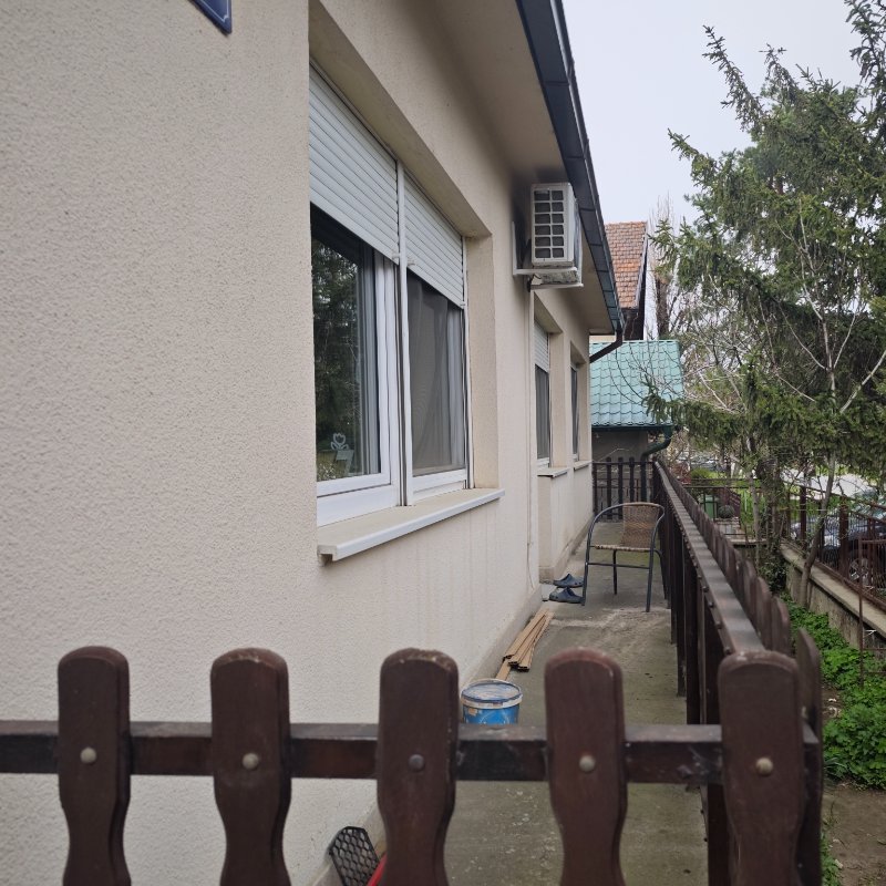

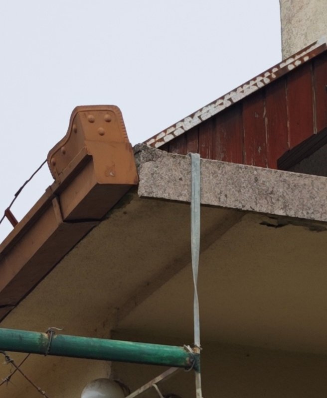

To je sad pitanje na sta je on mislio, znam da je rekao da moze da se stavlja na lamperiju a mozemo i da je skinemo. On je cenu rekao na osnovu slike, ko zna koliko bi bilo kad bi pogledao uzivo.
Inace bih radio samo te bocne strane krova jer tu postoji opsivka od drveta ali na strani gde su oluci nije takva opsivka vec ovakva
A ovo je slika sa druge strane kuce, bolje se vidi

Ovo sa bočnih strana izgleda zdravo, deluje i da je prepuštena streha od betona i prekrečeno tako da ja tu ništa ne bih dirao. Samo ćeš srediti estetski kada budeš radio celu fasadu. Obzirom da ti ostaju samo prednja i zadnja strana za popravku strehe uklopićeš se u 2.000. ali naravno proveri sve sa majstorom prvo pre nego što kaparišeš da ne bude nesporazuma posle šta ste se dogovorili. Ja bih tražio dve ponude čisto radi poređenja i odabira Izvođača, ako su cifre drastično različite onda neko nešto nije dobro razumeo šta je obim posla. :)

Da sa bocnih strana je prepustena ploca i rogovi krova ne vise nego su naslonjeni na tu plocu.
