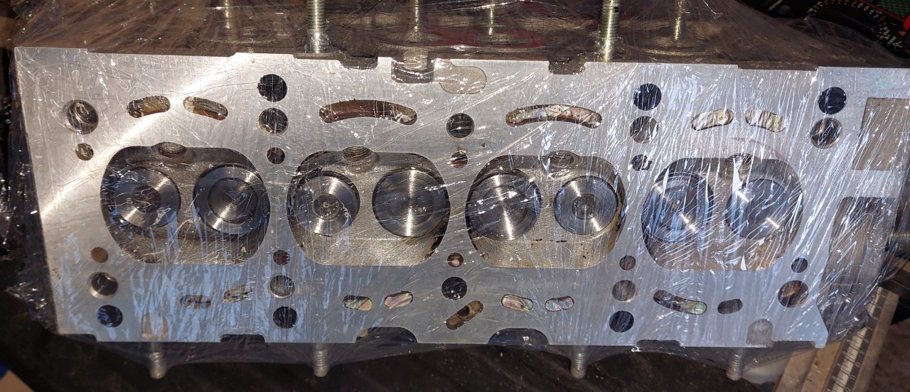

Stigla glava motora komplet obradjena ventili, sicevi , semerinzi, gumice i poravnjana. Spremna za ugradnju.

Ajde bas javi da li ce drzati vodu na MAX sad kad remontujete glavu.

Ok naravno , zadnjih dana trošio je 200ml na predjenih 300km. To je da spadne sa sredine malo ispod minimuma. A pre 6-7 meseci trošio je 200ml na 1000km. Kako se pukotina povećavala na dihtungu tako je povećavao potrošnju vode.

Zavrsen puntic , komplet obrada glave (ravnanje, obrada siceva i ventila, zamena semeringa i gumica i stelovanje ventila) , zamena dihtunga (poklopca , izduva, glave motora i kartera) , zamena komplet karika i letecih lezajeva na radilici , odradjen mali servis (ulje svi filteri i G12) , zamenjeni prednji diskovi i pločice Bosch , ulje za kocnice. Sve je izaslo sa radom i delovima 53000,00 dinara. Presao prvih 100km za sada sve ok praticu dalje. :sesir:
Postovi: 12603
Super, nek izgura bar jos toliko
