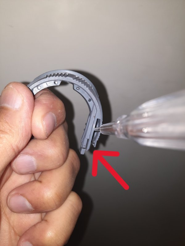

Evo i slika šta ja mislim da je u pitanju.
Na slici P1 (donja) crvenom strelicom sam uznačio prorez koji je veoma uzan i koji možda sprečava da se poluprsten skroz izvuče.
NA slici P2 (gornja) gurnuo sam šrafciger u jedan od otvora i taj se prorez proširio (isto uznačen crvenim krugom).
Ali kada otvorim širom vrata, taj poluprsten mi stoji pod uglom od 45 stepeni tako da ne mogu da gurnem štafciger u taj otvor. Možda mogu prstom ili noktom odozdo da odvojim taj prorez, dok drugom rukom sve povlačim na gore. Zatim postupak ponovim sa druge strane.
Samo povučeš taj prsten nagore, plastični taj obeleženi deo se sam (elastičan je) otvori.
Ili ubaci pincetu u otvor (ravnu, zakrivljenu) i ručno malo otvori taj deo pa će onda lakše da iskoči prsten.
To mi deluje da je isto kao kod samoosiguravajućih plastičnih šelni- držače za nazidnu montažu kablova.
