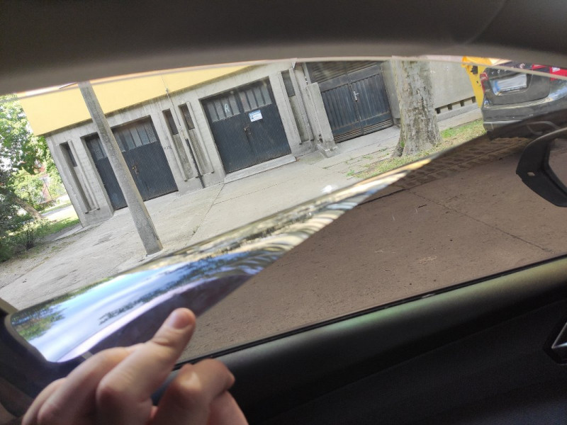

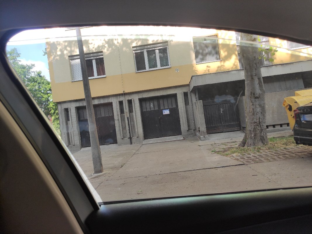

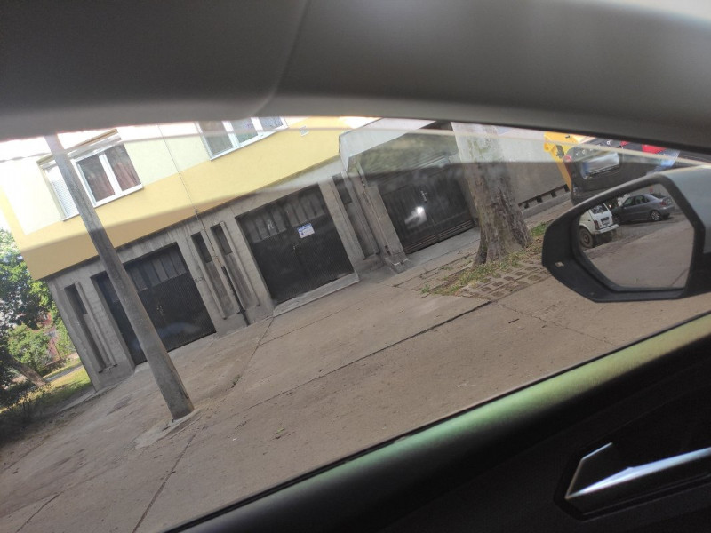

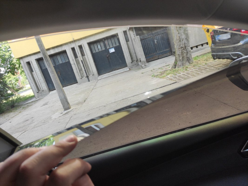

Neko je vec postavljao privremeno resenje sa lepljenjem folije na PET podlogu. Tako se lako moze skinuti po potrebi pa i vratiti. Ja sam to odradio neki dan. Iskrojio prema prozoru PET foliju od 0.5mm debljine, tabla je oko 1600 din 2m x 1 i nesto. Ostavio na dnu malo vise da moze da se zadene ispod kedera oko 2 cm, zalepio za prozor obostrano lepljivom trakom. Ok je resenje kome pije vodu za privremeno. Slike nisu nesto, ali bolje nego nista.

Prvo uzmes PET foliju, ja sam uzimao 0.5mm, odavde recimo https://oracalpolikarbonati.com/proizvo ... roizvod=26
Onda otprilike opcrtas spolja na parcetu papira konturu stakla. Posle toga proveris sa unutrasnje strane stakla da li odgovara sablon, prilagodis po potrebi. Ja sam ostavio oko 2 cm duze od donje linije prozora kako bih mogao da uglavim foliju ispod donje zaptivajuce povrsine prozora da ne bi zapinjalo pri spustanju, to treba proveriti, mozda nije na svim kolima 2cm, negde je mozda vise. Sa tog sablona prenosis na PET foliju. Iseces prvo PET foliju kad si siguran u dimenzije. Onda lepis na PET foliju foliju za zatamnjivanje. Opseces visak skalpelom. Spustis malo prozor, uglavis foliju da padne ispod zaptivke donjeg dela prozora, osetices otpor kad prodje izmedju prozora i zaptivke, tako nece smetati pri podizadnju i spustanju. Namestis foliju da otprilike prati gornju konturu prozora. Dvostranom lepljivom trakom zalepis, ja sam zalepio na 3 mesta, 2 horizontalno oko 10ak cm i jednom vertikalno uz B stub oko 10ak. Gotovo
Foliju je teze naci, ne znam ko prodaje ovako sem na KP jer ko ugradjuje mora da ima markice, mozda za rezidencijalne potrebe ima da se kupi.

Samo mj iskreno ovaj deo sa dvostrano lepljivom trakom nije jasan, mislis na one debele ili?

Grujic napisao: 02 Jun 2022, 07:33 Samo mj iskreno ovaj deo sa dvostrano lepljivom trakom nije jasan, mislis na one debele ili?
ima da se kupi tanka duplex traka ili duplofan kako ko vec zove, debljine kao klasican selotejp, providna, ja je imam odavno korisna za mnoge stvari.
klasicna tamna folija za stakla ima da se kupi kod kineza i na buvljaku gde prodaju svasta nesto za kola, bar ovde kod mene, ne mora da se placa ona skuplja po KP, a najbolje bi bilo kupiti neki PET vec u tamnoj boji ako ima??

Ima bas za kola u oracal-u, sto je okacio link, ta je kvalitetna a za 2 stakla cena je nista spec skuplja.
Uradicu to uskoro
