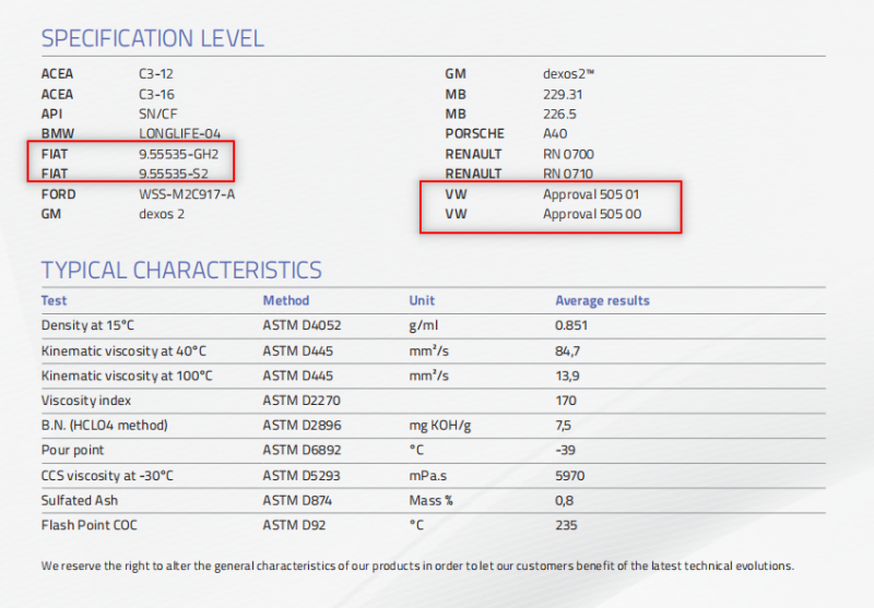

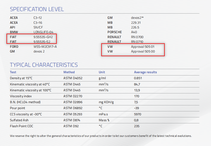

@Koshmar
Nema veze da li je sintetika-samo ili full-sintetika. Ti to kao vozac ne vidis i ne osetis. Opredelio si se za taj brend i to je to. On ima zvanicini GM Dexos2 Approval-a to je kljucno. Ko puni ova ulja? -to samo oni znaju. Moze biti neki od manjih (ali dobrih) nemackih proizvodjaca: Rowe, Addinol,Mannol, Divinol,Eurolub mozda cak i neko od Francuza posto je to sad Stellantis. GM nema svoju blendaru. Ali ok, tvoje ulje se lepo nalazi na zvanicnoj Dexos listi,saljem link. I nemacki Mannol se nekad punio uljima iz Wolf fabrike,tako su poceli,(dok nisu kupili pogon u Klaipedi,Ltv). Full sintetika ili samo "mala" sintetika,sve je to ok. Nema to tvoje u sebi PAO/Estre to je sigurno i nije Full,ali nije ni lose, verovatno je HC-Synthese oil kako Nemci to definisu, oni su to rasclanili (III. grupa baze,sa cak i nesto II. grupe),a u USA je to sve sintetika...full ulje je iznad onaj Shell 0w30 sto je jedan clan okacio, cije bazno ulje nije iz nafte,vec dobijeno sintezom iz natural gasa u pogonu Qatar...to je druga pesma. Ali i ovo tvoje ce da uradi svoj posao itekako!,tj sva ulja sa ove liste:
https://www.gmdexos.com/brands/dexos2/index.html
Ziv bio i puno dobrih km i ne beri brigu!

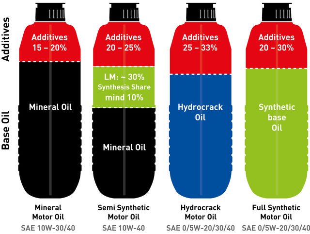

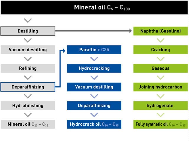

Re: Motorna ulja
Evo, to bi bilo ovako![Slika]()

Re: Motorna ulja
Hvala na odgovoru...samo mi ne ide u glavu da postoji neko novo pravilo (ocigledno) da se ne pise sta je.
Neki mix je sigurno...cim ne pise i nije naglaseno,verovatno ono "na bazi sintetcikog" ili kako vec.
Re: Motorna ulja
Ne bi trebalo da u toj spec postoji ulje koje nije sintetičko. Uostalom, što bi te zanimao recept, ako je fabrika rekla da je ok?
