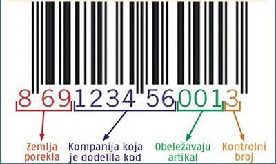

Bravo za Wolf. Jedno od vrlo retkih ulja iz kategorije "jeftinije,a dobro". Zvuk motora i jeste tisi i dobro si cuo i to je ok,dobar vozac to i moze da cuje. Kod mene je motor isto bio bucniji sa Mogulom npr,a i sa Eni i-sint. Posle sam probao i Lukoil Genesis Special C3 5w40 koje ima i zvanicni Approval GM Dexos2 i to je bilo ok. Takodje i Wolf Vitaltech pic3 5w40, jedno od veoma dobrih u toj klasi posto ima tacno izbalansiran ZDDP. U prevodu,midSaps je,ali bas fino 'zameseno'. Manje je vazno da li je baza ulja HC-synthetic ili PAO,npr u USA je to sve isto=sintetika. Nemci su to ipak rasclanili,ali obican korisnik to ne vidi,narocito ako se na bakce sa longlife zamenama ulja na 25.000km. Opet,pamet u glavu,tvoj auto je skuplji od toga da experimentises sa supama od ulja brenda "N...". By the way i to ce da ugase pa ce biti Gazprom,isto ce proci kao i onaj nesretni FAM. Kao korisnik,uvek kupuj ulje renomiranog porekla,to mozes proveriti i na bar kodu iz koje drzave stize (npr dugo je Shell za nas stizao iz Turkas Shella Turska,a ja se od toga ogradjujem). Odaberi neki tebi dopadljiv brend i kupi ga ili kod pumpara (Petrol,Luk,Omv,Mol...) ili kod uvoznika,ali da ima Approval (bar 1 neki). Ostalo,sve sto neko trubi sa nekom skolom sa kojom nije video maziva niti ikad bio u proizvodnji je isto sto i lose ulje-supa. Cuvaj auto i puno dobrih km zelim. Ako para nije problem,od mene preporuka da ne stedis na ulju. Jos jedno u rangu jeftino-dobro, je Mannol Energy PD 5w40, Dexos2 ima kao nivo,a approval MB 229.51, sasvim ok.Ima ga Centar-S u BGD. Najbezobrazniju cenu ima Mol Dynamic Prima 5w40,ali je ulje izuzetno. Kako bilo,sa Wolf nema greske. Ako bas hoces da se otvoris za cash,onda suboticki/nemacki Ravenol Vmo 5w40 (mislim da on ima Dexos2) i porucis online.

Kako po bar kodu pronadjes odakle je ulje?

https://en.m.wikipedia.org/wiki/List_of ... ntry_codes
Bar code lista drzava. Dakle, evo i primer.
