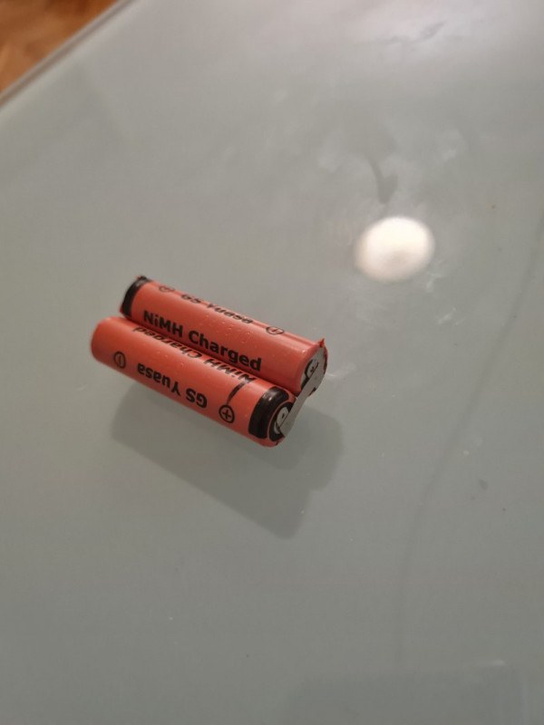

Imam jedan brijač koji jako lepo radi, ali upotrebljivost mu je mala jer su baterije kaput. Otvorio sam ga, i zamenio bih baterije ako uspem da nađem.
Ove su kao sa slike, to su te neke industrijske ravne, punjive su. Deluje mi dimenzija AAA.
Pitanje je gde da ih tražim, i da li mogu da ih opet spojim prostim lemljenjem ili se to radi nešto specijalno?

Uporedi dimenzije sa AAA, eventualno izmeri napon pa vidi. Ne možeš baterije spojiti lemljenjem, ne hvata kalaj za polove. Mora da se punktuje.

Jesu AAA, isti obim i ista dužina kada se uračuna i patrljak na + polu, razlika je što ove nemaju taj patrljak pa im je telo za toliko duže.
E ako mora da se punktuje to sreću kvari...

Probaj u nekom elektro ili servisu mobilnih telefona. Nemaš šta da izgubiš.

Battery shop u Belvilu, vidi kod njih ima li.
A za punktovanje, zlatar. Mi imamo lika koji nam titanijum radi kad pukne deo na okviru naočara.

Jesi pitao servis da li imaju?
https://bgelektronik.rs/katalog/delovi- ... -punjaci/2

Grujic napisao:Imam jedan brijač koji jako lepo radi, ali upotrebljivost mu je mala jer su baterije kaput. Otvorio sam ga, i zamenio bih baterije ako uspem da nađem.
Koji model brijača?Napisi tacnu oznaku modela

Pre par meseci odradio zamenu istih takvih baterija na Philips brijaćem.
Kupio industrijske NiMh u Kelco. Možda ih ima na sajtu, ali odeš lično i tražiš NiMh industrijske.
Mrzi me da otvaram aparat da vidim koji je brend.
Zalemio najnromalnije, ugradio i iskustvo je da odlično rade posao.
Manjeg su kapaciteta te industrijske od običnih i nešto skuplje.
Pune se jako brzo, tj jako brzo im poraste napon kada su potpuno prazne.
Posle samo 10 minuta punjenja može komplet brijanje da se obavi aparatom bez karakterističnog pada obrtaja.

Oznaku mora da pogledam, ako je ima, Philips trimer/masinica star 10ak godina, al malo koriscen i jako lepo radi kada je pun, a kratko je pun.
Kelco je dobra opcija, vidim ima tih baterija, samo da resim to punktovanje.

JA sam lemio po tim baterijama, doduse kazu da gube kapacitet.
JA bi tu izvadio onu oprugicu iz daljinca, i samo je umetnuo da spoji dva pola, kao sto spaja u daljuncu.
