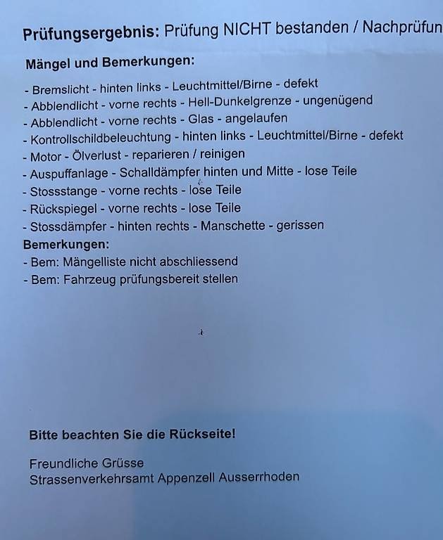

Evo jednog primera zasto auto nije prosao MFK u CH.
zadnje stop svetlo
prednje desno kratko svetlo vrv neustelovano
prednji desni far matirao
zadnje levo svetlo tablice ne radi
vlazi negde ulje na motoru (moze bii nesto smesno tipa proliveno prilikom sipanja) zato pise popravka ili pranje
nesto oko auspuha labavo
desni deo branika labav (sudeci po slikama sastav krila i branika je u pitanju, vrv zabice polomljene ili ispao)
retrovizor desni takodje labav (vidi se da je bio ocesan)
zadnji desni amortizer ne znam sta je ovo mozda ona prasinjara guma ostecena
Sve u svemu sitnice a auto je znatno ispod cene takvih sa oglasa
