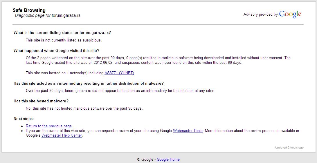

Delija napisao:Ja iz firme ovaj forum ne mogu uopste ni da otvorim jer je u "malware" filteru - administracija foruma bi mogla da obrati paznju oko toga jer se koristi neki od javno dostupnih filtera sto ce reci da nije slucajno na toj listi. Vecina sajtova koji sluze za kacenje raznih sadrzaja, pa i slika je takodje filtrirano, ali ne kao "malware" vec kao social networking i/ili file sharing.
p.s. I Honda Club forum je bio na toj istoj "malware" listi dok nije promenjen hosting...
Ovo prvi put čujem. I kod mene je brdo sajtova zabranjeno, ali forum radi normalno i ništa ne prijavljuje. Evo šta kaže Google...
