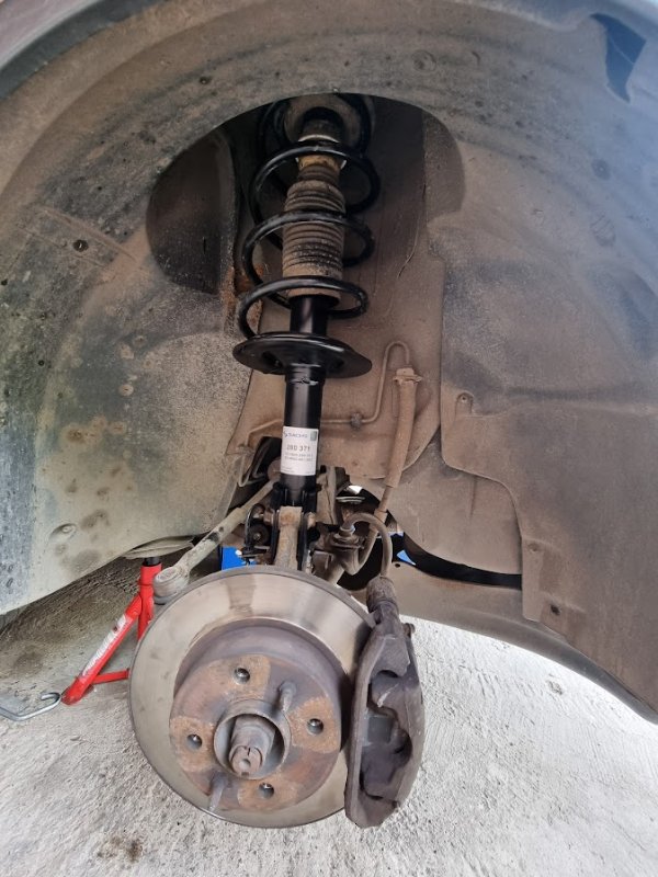

Ipak je pala odluka na saks koji sam nasao u kit komercu za 4 300din. Mrzelo me da se bakcem po NS jer mi je daleko.
Danas je pala i montaza u sopstvenoj reziji :pijemcaj:

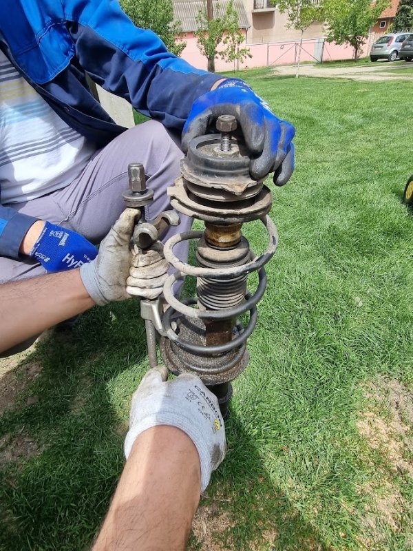

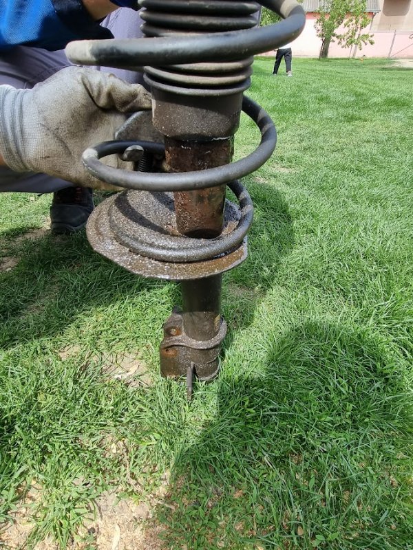

Kako si sabijao opruge, da li alatom ili na neku foru?
Ja bih posle ovoga uradio geometriju trapa, za svaki slučaj.
Postovi: 14728
Mora alat, inače rizikuješ ozbiljne povrede. Nije se igrati sa tim. Alat se inače dosta lako napravi.

@@Dare4x4 koristio sam takozvane macke za sabijanje opruga,a optiku sam zakazao za ponedeljak posto auto prelazi dnevno preko 100km tako da se ne bi zezao.

Alat za sabijanje opruge se delimično vidi na drugoj fotki. Može i bez njega pomoću hidraulične dizalice i pomagača ali ne bih preporučio jer treba znati šta radiš i imati iskustva jer ako se nešto omakne i opruga iskoči - može nekog ozbiljno da povredi. Sa tim alatom je to pesma.

Dosta je lako sa alatom al opet treba biti oprezan. Evo slike alata.
Ovo je jedan, koristili smo 2 za sabijanje.
