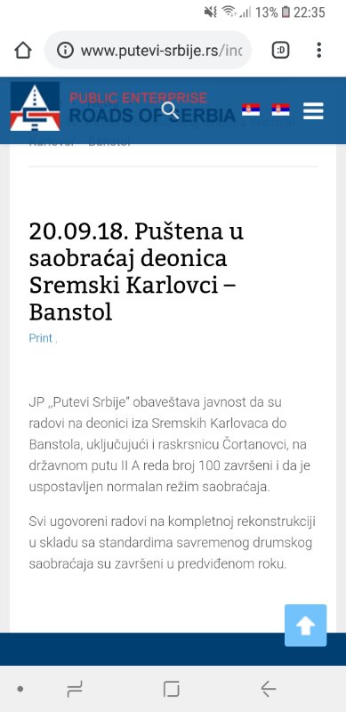

Iako je put Banstol - Sremski Karlovci zvanično otvoren, to ne znači da je sav posao oko izgradnje završen. I dalje su tu teške mašine koje čiste kanale oko puteva i radnici koji dovršavaju bankine.

Pre neki dan sam isao bajsom od NS do Krcedina novim putem.
Sta mogu da kazem? Ja koji sam konstruisao nekoliko sumskih puteva i mostova, ne bih kao inzenjer (a kamo li inspektor) dozvolio da se put u ovakvom "nivou" radova pusti u saobracaj.
- Nesredjene bankine
- Vertikalni odvodi vode kao da su se deca igrala zidanja
- Asfalt veoma loseg kvaliteta (krupan sa rupama)
- Blato na asfaltu duz citave deonice od radova neuklonjeno sa kolovoza a put uveliko pusten u saobracaj
- I dalje postoje radovi na putu sa putarima koji skidaju floru u okolini i rade zemljane radove
- Odvodi vode neozidani, kao i nedovrsene rigole
- Pristupni putevi nisu u nivou sa glavnim, niti je sa glavnih napravljen adekvatan asfaltni izlaz na njih vec su "stepenice" u pitanju. Tolike, da ce prva kisa sve da potkopa dodatno
- Signalizacija pored puta nedovrsena
- Neasfaltirani parkinzi i prosirenja sa strane puta citavom duzinom.
itd.
Sada ce neko da se javi i kaze: Bolje je nego sto je bilo.
Nije bolje. Bolje bi bilo da je sve odradjeno kako valja, ovako ce novi put da se pravi za godinu dana, kada voda sve odnese. Ponovo radovi, ponovo troskovi, ponovo obilazenje, ponovo trosenje novca poreznika... ponovo pranje para.
