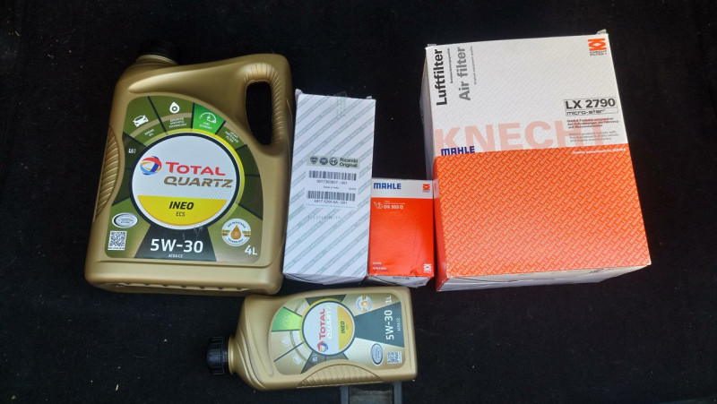

Koristio Seleniu WR P.E. 5W-30 i poslednji mali servis bi Total Quartz Ineo ECS 5W-30. Da li ostati na njemu (nije bilo potrošnje) ili probati ovaj ShellDarko napisao: 27 Avg 2022, 13:14Kasno sam video tvoj post, odnosno tek sada. Hvala na objasnjenju. Shvatam logiku i naucio sam nesto novo.DS9 napisao: 26 Avg 2022, 10:18 Da ne bude zabune ako nisam bio baš jasan.

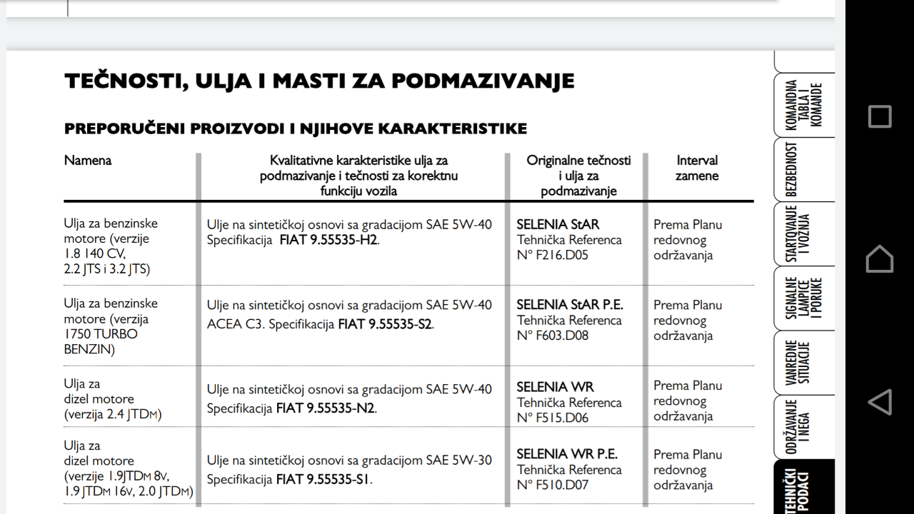

Alfa romeo 159 1.9 Jtdm 150ks, DPF stoji fizički ali prazan i ugašen.
Re: Motorna ulja
Hvala Puzo81 za sken izvoda iz korisničke knjižice.
Sa praktičnog aspekta (uobičajeno korišćenog automobila), verujem da su blage nijanse upitanju. Totalov Quartz Ineo ECS 5W-30 je dobra/odlična zamena za Selinia WR. P.E, jer su to koncepcijski blizanci, a takav je i šelov AT-L 5W-30. (Mislim da ga vrlo vredi probati jer Shell u Srbiji ume da ima relativno povoljnu cenu uz ovlašćenog zastupnika/uvoznika tj. Orbico)
Za fiate/alfe/lancie i sl. kojima je propisana Selenia WR P.E. (za neupućene - vrlo se razlikuje od Selenije WR bez oznake P.E., tj. Pure Energy) - pomenuti Ineo ECS ili šelov AT-L, kao i gomila ulja drugih proizvođača, kojima stoji da zadovoljavaju normu ACEA C2 , je dobro rešenje. Pošto su takva ulja po pravilu propisana i većini PSA (Peugeot/Citroen) motora ona najčešće imaju preporuku (ili odobrenje/approval) po normi PSA B71 2290.

Ukratko, a poduže već je sve napisano u temi ranije po pitanju tumačenja viskozitetnih gradacija i same tečljivosti izražene brojčano u tehničkim listovima za pojedine modele ulja, jer nisu sva ulja 5w30 iste tečljivosti na +100C.
A sa druge strane sve su to opšte, načelne, upute za odabir a konkretno se bira prema stanju motora, načinu upotrebe vozila, klimi gde će se auto pretežno koristiiti, opterećenju, grad ili otvoreno itd....pa se prema tome dalje specijalizuje odnosno filtrira po modelima ulja koja su inače odgovarajuće propisane norme.
VW ima generalno da tako kažem "nežnije" motore i time je osetljiviji na tačan odabir ulja u smislu norme, ne treba odstupati od fabričke preporuke, u ovom slučaju 504/507.
ps. pretpostavka je da u knjižici od auta piše baš ova VW norma jer nije navedeno koje je ranije ulje sipano osim da je pod brendom VW koga više nema ponudjenog.

Ranije je sipano u ovlascenom servisu vw 5w30 ali tog ulja vise nema i sad samo pise to 504/507 i da je sipano vagenovo ulje... znaci da bi ovaj Valvoline onda mogao da prodje

Može ovaj Valvoline, može i bilo koji drugi brend.
Ovo 504/507 je bitno gledati kao podatak.
