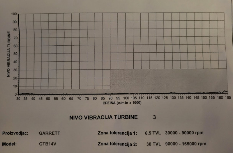

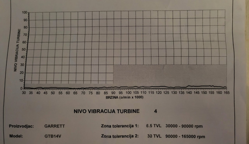

Sad je malo bolje, kako po onome sto mi vidimo/cujemo nakon ugradnje tako i po njihovim testovima koje su mi dali ali i dalje turbina zvizdi u nekim rezimima voznje. Recimo gotovo se uvek cuje kad turbina uspori na samom kraju pre nego sto dostigne svoje 'ler' brzine (na grafikonu dole se vidi da na tim brzinama ima neki 'spike')
Evo kako izgleda prvi test
A evo kako izgleda nakon reklamacije
Inace model turbine je: Garett GTB14V
Postovi: 22131
Re: Ford S-Max 2014 2.0tdci - ujanje dok je motor hladan izmedju 1750 i 2000 obrtaja
Kako izgleda grafik stare turbine, pre reparacije na toj proveri?

Eeeeee vidis toga nema, nisam to dobio, niti sam video da je dobio covek koji je pre mene preuzeo prvi put turbinu. I mene bas zanima kako se pokazala moja turbina pre prve reparacije sobzirom da su rekli da nema lufta i da se ne cuje. Ne znam zasto to ne daju a trebalo bi da daju da mozes da se uveris kakva je bila pre reperacije tj kako je prosla ovaj test, ovakko mogu reci uradili smo posao a ono test rezultati gori nego sto je turbina ostvarila kad su je testirali pre reparacije...
Mislim, moj majstor majstor me je upozorio da je neki vid reparacije/stelovanja ok (i tu obicno nema puno problema) dok god oni ne trebaju da otvaraju turbinu i menjaju delove jer su ti repair kit-ovi losijeg kvaliteta i menja se sve nebitno da li je jedan deo otisao, pa jos ako treba da urade naknadno balansiranje (a gotovo uvek mora) pa kakva je masina za balansiranje, kakvo je znanje onog koji balansira bukvalno je lutrija kako ce ti uraditi i da gotovo nikad to ne bude vise frabricki. Zato neki ljudi po par puta nose turbinu na servis ili iz jednog u drugi servis dok neko ne potrefi sa delovima i balansiranjem.
Iz price sa Cubijem onako izmedju redova, sa delovima koji oni ugradjuju oni su ovo maksimalno dobro (citaj: koliko su mogli) izbalansirali...
