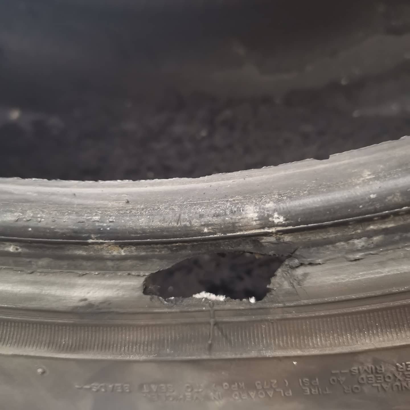

Post od ivancho »
Zašto je dobro da pred put proverite auto.
U ovom slučaju je opasni problem bio zaklonjen od običnog pregleda. Ozbiljno pucanje boka gume sa unutrašnje strane, koje se nije moglo uočiti spolja.

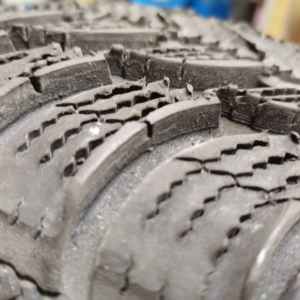

Post od ivancho »
Šta se desi gumi, kada zablokira točak na naglom kočenju.
Sent from my JNY-LX1 using Tapatalk

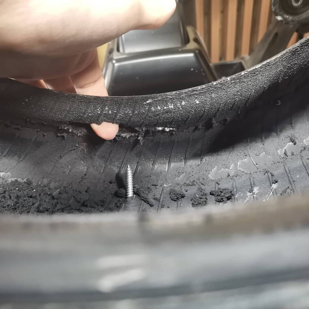

Post od ivancho »
Dugačak šraf koji je probušio gazeći deo, je ušao ukoso i iskidao bočni deo gume i napravio nepopravljivu štetu.

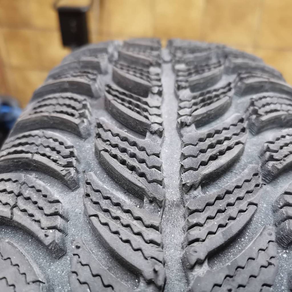

Post od ivancho »
"majstore, kao da mi malo jede gume iznutra".

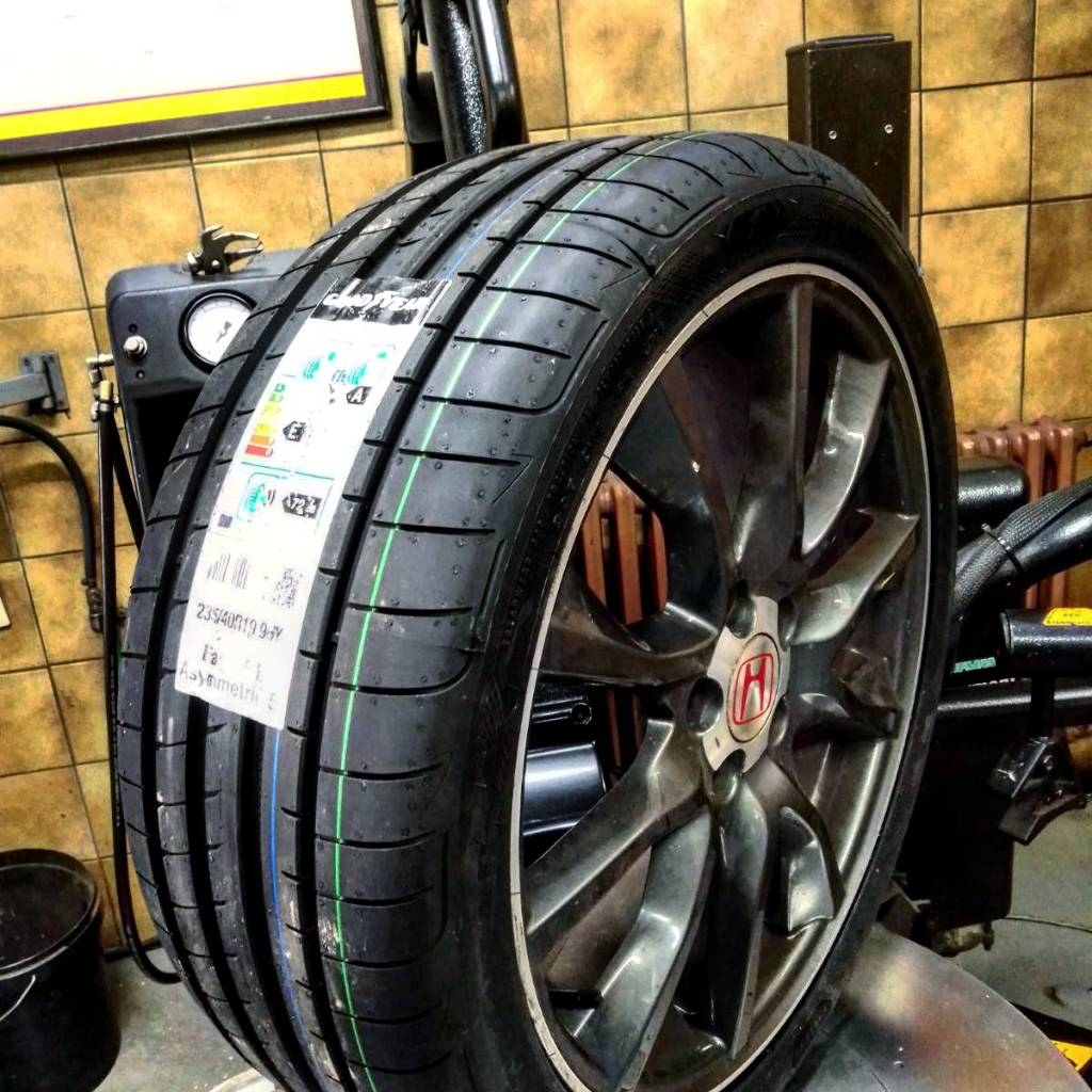

Post od ivancho »
Honda i 235/40R19 Goodyear Eagle F1 Asymmetric 5

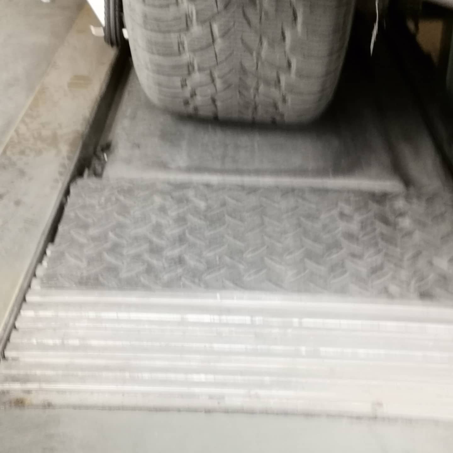

Post od ivancho »
Centriranje trapa
