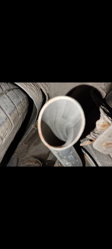

Motor mora da radi u zatvorenoj petlji. Moze da bude mnogo razloga zasto je u otvorenoj a ne samo do sonde.
Meni kad je crkla sonda auto je trzao jedva je isao trosio benzin ko lud i smrdelo je iz auspuha na trula jaja i auspuh je pocrneo iznutra.
Kad je normalno sagorevanje na benzincu mora da bude cist iznutra.
Najbolje je ako mu je BG blizu da ode do Gorana u zemun.
Na slici jeste nov zadnji lonac ali je presao preko 800km i vidi se kako je cist iznutra.

Juče sam promenio i drugu sondu i sad verujem da je sve u redu. Bilo je problema sa petljom, kako sam mogao da shavtim, ali sada je petlja posle zagrevanja sonde stalno otvorena, osim kada posle puštanja gasa na kratko pređe u otvorenu petlju pa se vrati na zatvorenu. Smrdeo je pre zamene sondi na, kako neko reče, ne na izduvne gasove, nego na pokvarena jaja, sada nema tog neprijatnog mirisa. Takođe, kada sam promenio prvu sondu, posle paljenja motora iz auspuha je nagrnula velika količina sivog dima, kao da vozim pokvarenog dizelaša, a onda sam ga isterao na autoput, dobro ga isciepao, i toga više nema, sve radi tiho, bez dima, ne trese se, lepo vuče i nema više lampice niti greške pri dijagnostici. Verujem da sam problem rešio zamenom obe sonde. Najveći deo godine vozim po beogradskim gužvama u kolonama, i to godinam, davim ga time i tek kad odem na odmor onda ga cepam na otvorenom, vremenom se i to živinče umori od svega toga. :)
