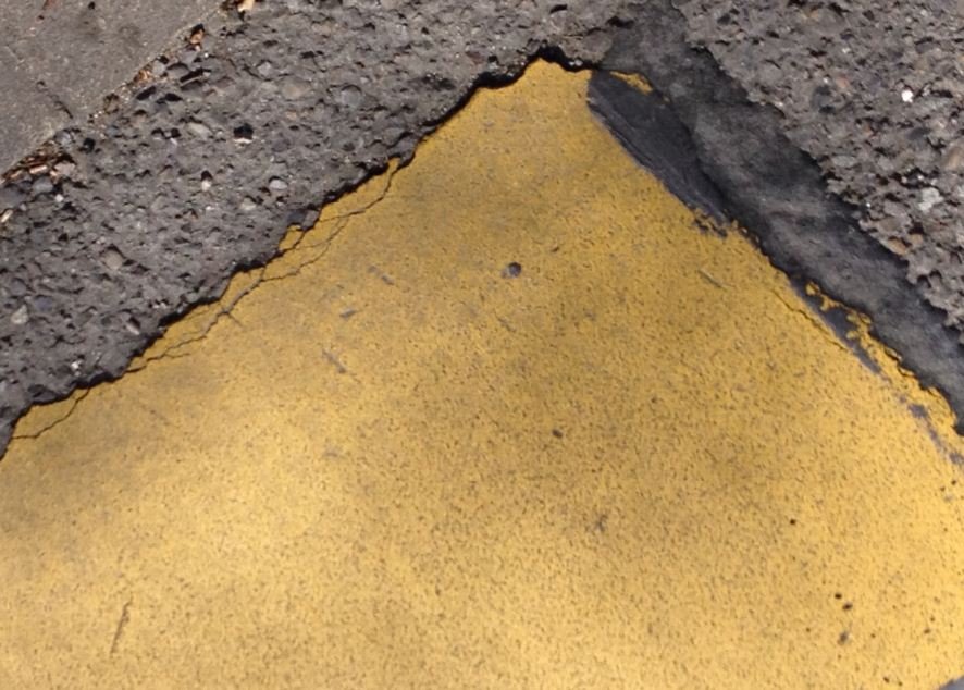

Ima i nema veze s nama. Vleo bi da ima, ali...
Ovo na slici je detalj sa pešačkog prelaza u jednoj zapadnoj zemlji. Nije farbano nekim jupolom kao kod
nas nit zebrolom koji se skine za par meseci. Ovo je naliveno. Guma neka, otkud znam. Video sam da su počeli i u
NS da nekom crvenom farbaju za bicikliste, na par mesta se već i to ofucalo. Trajalo je....pola godine.
Kad sam pitao prijatelja jel zna kad su oni ovo postavljali na pešački, odgovorio je - ne sećam se. Ovako stoji sigurno deset godina.
Što će reći da im putari imaju pametnija posla nego da svakih par meseci nešto kao označavaju.

Problem u mnogim gradovima, i ovde isto. Ta boja koju koriste (bar ovde) ima rok/granciju 6 meseci valjda tako da bi trebalo dva puta godisnje da se farba. U praksi to zna da bude i samo jedanput. Resenje je ili da kupuju i koriste kvalitetniju boju ili da na nekim najkriticnijim mestima koriste hladnu plastiku koja je skuplja i duze treba da se postavi ali zato traje po 2 godine i tesko se haba.
Secam se ovde 2-3 godine je obelezavanje ulica radilo neko privatno preduzece, krs farba znaci. Prvo sto se jako lako brisala (posle farbanja 2-3 dana kisa pada neko vreme i vec je pohaba) a drugo imala je skoro nula refleksiju. Sada farbanje radi PZP/Parking Servis i ocigledno koriste neku drugu jer traje duze i dosta bolju refleksiju ima.

Ovde stavljaju debeli reljefni materijal za zebre na nekim mestima. Rekao bih da se lepi, mada nisam siguran.

To je hladna plastika onda. Ona se lepi.
http://www.model5.rs/index_sub2.php?proizvodId=15
Evo ovde malo vise o njoj, rok trajanja, otpornost itd.
