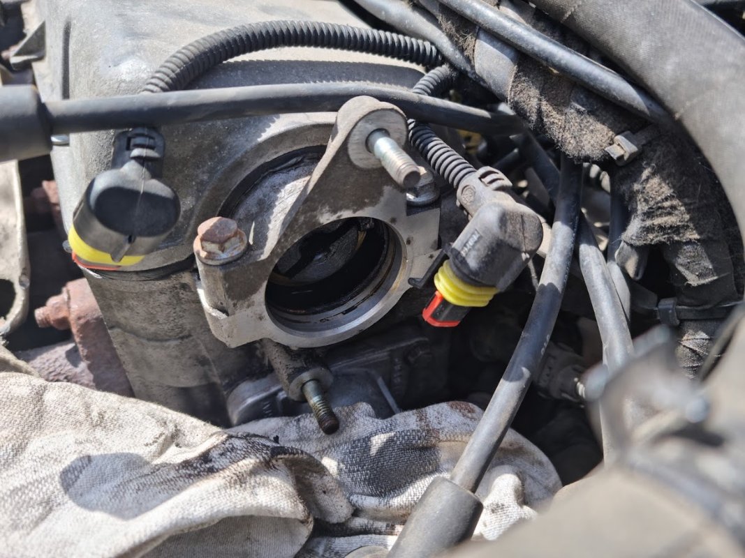

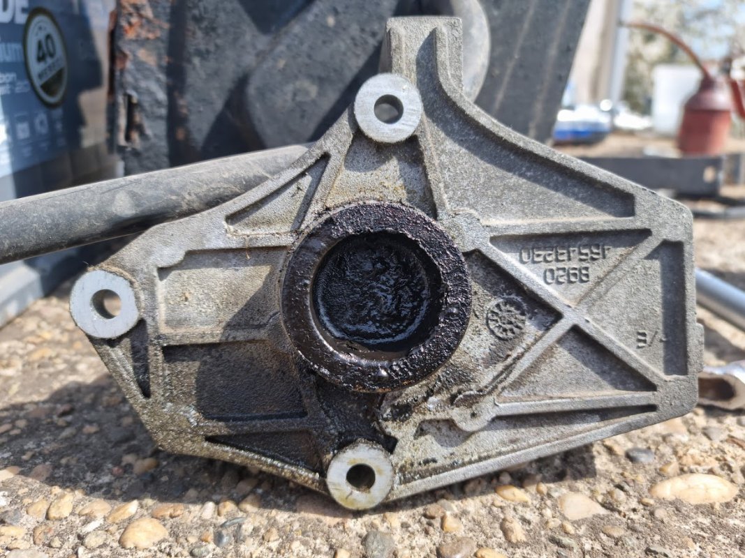

Danas sam morao da zemenim O-ring na nosacu bobine posto je pocelo ulje da curi svuda.
Ako negog zanima kako se menja evo cisto par informacija.
Mora da se skine kuciste filtera vazduha,akumulator sa svojim kucistem da bi se lako pristupilo srafovima nosaca bobine.
Za skidanje nosaca bice vam potrebna gedorica 10 sa nastavkom.
Gumica na nosacu je bila tvrda kao plastika verovatno je to od starosti.
Ocistite lepo sve nekim cistacem pre nego sto vratite nosac bobina na svoje mesto.
Imam samo 2 slike posto sam zurio da zavrsim i odem na posao.
Nadam se da ce nekome da bude od pomoci.
Edit: moracu da ubacim slike uvece sa kompa,nece preko telefona nesto je prso forum

Rizikujem da ispadnem glup
, ali pošto to do sada nisam menjao, odnosno skidao, kakve veze imaju bobine i ulje u motoru, čemu ta gumica?
- Eskimko
- Postovi: 552
- Pridružio se: 14 Jan 2018, 22:15
- Garaža: Citroën C5 X7 Exclusive 2.0 HDI
- Lokacija: Smederevo
Koliko sam ja skapirao tu bi trebala da ide razvodna ruka,mozda ne nekom starijem modelu u koji se ugradjivao ovaj motor,neka me ispravi neko ako gresim.
A ovi mozgovi iz fiata umesto da zatvore tu rupu oni su samo dizajnirali o ring na nosacu bobina da bi zaptivao taj prostor ispod poklopca ventila(odatle ulje curi).
Mi sad na puntu imamo elektronsko paljenje,bobina se aktivira direktno preko ecu pa je ta rupa sad tu visak
Evo slike nekog starijeg fiat una sa nekakvom razvodnom kapom.
- Prikačeni fajlovi
- fiat-uno-60-sx-03.jpg (62.19 KiB) Pogledano 1637 puta
Klasična šema motora 70tih i 80tih godina, na kraju bregaste razvodnik paljenja.
A da je malo glupo što makar nije stavljen metalni čep (kao na bloku za antifirz) i time trajno rešeno pitanje zaptivanja oni stavili gumicu.
Da uštede koji cent...pilićarska posla
A stavili fino i skupo rešenje sa 2 bobine i wasted spark sistemom paljenja.
A jel ima ta gumica inače da se kupi, da se lako nadje?
AKo da, nikakav problem zamenu uvrstiti u program redovnog održavanja, recimo uz zamenu zupčastog.
