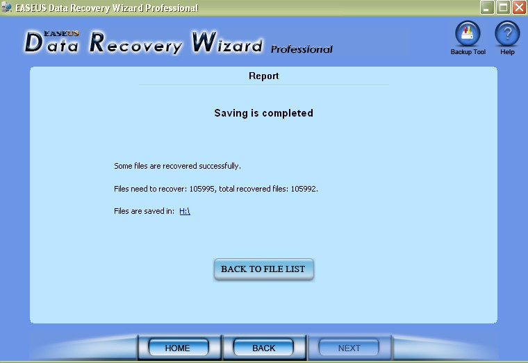

Ево, да поделим са вама своје "неугодно" искуство.
Екстерни хард са својим напајањем (4 год стар) од 500 гб нестаде. Прво сам покушао безболно (искључи из струје, извади усб...) и одједном
се појави, величина 0 бајта. нема 250 гб свега, слика, музике.... Пронађем програм Easeus Data Recovery Wizard Pro - требало му је 36 сати да прочешља цео
хард, отворио неку своју мапу, именовао изгубљене ствари као 1 NTFS и кренуо да их смешта по неким својим фолдерима, наравно већином без правих имена фајлова. Али - не марим, само нека су се вратиле фотке које нисам имао бекаповане (фотке са мобилних уназад 6 година).
Ево, управо је завршио поврат пре пар минута, тачно 432 гб ко зна чега све не је натрпао. Све сам то морао да сместим на други екстерни јер приликом покретања програма даје упозорење да се избегава складиштење на истом харду где је оштећење и настало.
