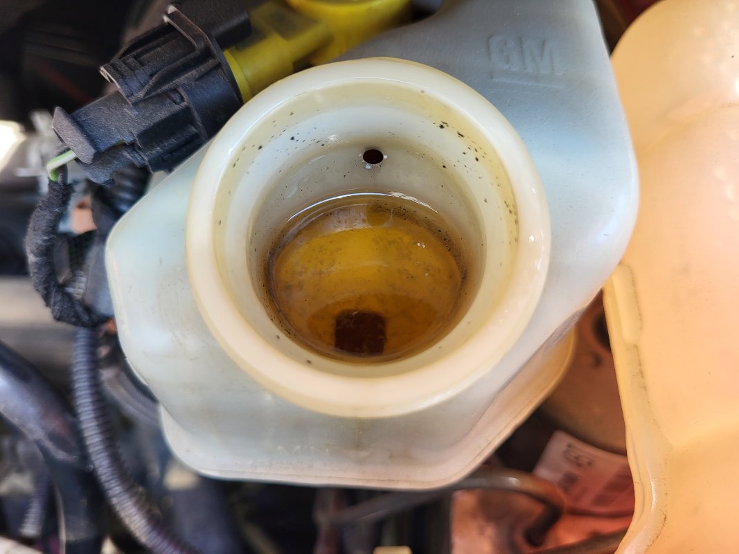

Meni ulje deluje nekako previse zuto i sto kaze kolega ima prljavstine.

Nemam pojma, meni je pre 2500km naplaceno zamena ulja u kocionom sistemu, posle toga je ovaj drugi majstor skidao menjac. Da li ovi prvi nisu uopste zamenuli ulje ili su ga menjali ali nisu pre toga ocistili sistem... Mozda su ovi prvi dobro ispustili vazduh iz sistema a ovi zadnji to nisu uradili kako treba, nemam pojma...Cinjenica jeste da ulje ne izgleda toliko cisto koliko bi trebalo da je stavljeno novo i/ili pravilno zamenjeno.

E sad posto kazete da je prljavo ulje, da li je moguce da je prljavstina otisla gde ne treba, da nije postojao neki vazdusni dzep koji je na kraju izazvao problem dok nije izbacen iz sistema?

Tako izgleda, sad sam i uvelicao sliku izgleda da je i mutno.
Ja bih tu kocionu tecnost promenuo za pocetak. Bas izgleda kao sakupljena iz prljave cantre i da je vracena nazad.

Evo jos jedne slike tecnosti, ja nemam pojma sta su oni tu radili ali ako su i menjali, onda nisu ocistili sistem

Nema tu ciscenja sistena, sistem se cisti sa kocionom tecnoscu.

Pre 3500km je prethodni vlasnik menjao cilindar kvacila jer mu je isto propadala papucica. Da li je menjao ulje ne znam ali mozda je vec tad kontaminirano sa delovima gumica. A ovi su meni sipali ulje u prljav sistem.

Kazem ti nema ciscenje, ispira se sa kocionom tecnoscu.

Pa onda nek sipaju tecnost, ispuste i opet sipaju dok ne ociste sistem. Nema smisla u prljav sistem sipati novo ulje, bice opet ovako kao na slici.
