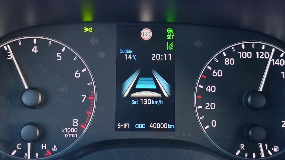

123456 napisao: 04 Mar 2026, 13:30 Najveći minus corolle, inače dobar auto, ako malo zanemarimo enterijer.
Bas visoki obrtaji za današnje vreme. Mada svi Japanci guraju atmosferce, ne znam zašto...Subaru, Honda, Mazda, Toyota...jedino Nissan turbo. Slika
Ne razumem baš jednu stvar sa 100%, tj. nisam baš potpuno siguran da sam u pravu u razmišljanju.
Sa tim istim motorom ( 1,5 od 125 ks ) sadašnji Jaris ima Vmax 180 km/h, a sadašnja Corolla sedan 190 km/h ( pri čemu je Jaris, naravno, dosta startniji, mislim čak 3 sekunde, najviše zbog manje mase ).
Bio sam dugo ubedjen da Jaris ima kraći finalni prenos od Corolle. A nema dileme da je Corolla sedan aerodinamičnija ( Cd 0,29 u odnosu na 0,33 ).
Ali, pri 130 km/h, Jaris se vrti na nižim obrtajima od Corolle. Što bi značilo kao da je kod Jarisa možda duži samo 6. stepen u menjaču ( a ne finalni prenos ), dok mu je Vmax manja zbog lošije aerodinamike.
