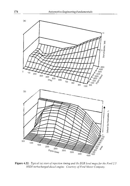

Naisao sam na interesantan grafik u vezi rada EGR-a. U pitanju je donji grafik. BMEP je skracenica za brake mean effective pressure, teoretski pritisak u cilindrima koji reflektuje karakteristiku momenta/snage, sto veci BMEP to veci i moment. Dakle vidljivo je da na malom i umerenom opterecenju EGR ima najvecu ulogu.

Pa negde do 2500-3000 obrtaja, to za dizela nije bas umereno, vecina vozi dizel plafon do tih 3000 obrtaja :-|
Pretpostavio sam da oni procenti sa strane znace koliko je EGR otvoren?

BMEP ti je opterecenje (manji BMEP manje opterecenje), broj obrtaja i opterecenje nisu u nuznoj vezi.

dragvorl napisao:BMEP ti je opterecenje (manji BMEP manje opterecenje), broj obrtaja i opterecenje nisu u nuznoj vezi.
Da, jasno. Ali sam gledao i drugu stranu grafikona i povezanost obrtaja i % EGR-a.
Ne pisu procenti sa strane na grafiku, ali valjda je tamo za 500o/min EGR 100%.

Evo ga:
Exhaust gas recirculation is a well-established method of controlling NOx emissions (Section
4.2.2), and the Ford HSDI engine was the first application in which cooled EGR was used.
Figure 4.22b shows the EGR schedule, with up to half of the air being replaced by EGR at
light loads.
