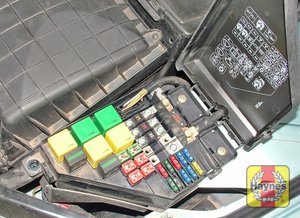

Je l moguce i da mi klima ne radi bas zbog ventilatora?
Kaze covek da je dopunio klimu prosle godine i odjednom je prestala, a to se sve nekako poklapa jedno sa drugim.
Nesto iz uradi sam saveta bi dobro doslo, imam multimetar.
Da li mogu da ispitam releje nekako, kako da znam koji je za klimu a koji za ventilator i njegove brzine?
Ako nisu oni gde drugo da gledam?

Sto se tice releja probao sam da zamenim dva koja sam mislio da su za ventilator jer ima oznaku ventilatora, ali ima jos jedan koji izgleda kao ventilator njega nisam menjao da testiram
Ja sam menjao donji levi zuti

Meni ovo zvuci kao da je otisao reostat na ventilatoru. Obicno kada crkne reostat radi samo poslednja brzina ventilatora, bilo da je ventilator kabine ili ventilator hladnjaka.
Na mojim kolima kada nije radila prva brzina ventilatora tj. kad je crkao reostat, klima je normalno radila uz konstantan rad ventilatora na drugoj brzini.

Meni ne radi ventilator kad pustim klimu

da li ti uopste pali kompresor klime i da li klima hladi???
Kad ode reostat ventilatora onda samo najvisa brzina radi i u kabini i ovaj na hladnjaku ali koliko znam klimu ne moze da pali tad samo ventilacija na 4. brzini radi, imao sam slucaj na dva auta nije htela klima, crko je reostat ventilatora kabine a kod tebe je mozda reostat ventilatora hladnjaka

OMP napisao: 06 Avg 2022, 14:41 da li ti uopste pali kompresor klime i da li klima hladi???
Klima ne hladi, a ni kompresor ne radi to su mi rekli kad sam trebao da menjam auto

Ako imas dijagnostiku mozes da probas sa njom da ukljucis prvu brzinu u meniju testa radi. Treba ti elektro sema vozila da bi mogao da ides dalje, ovo ti jesve nagadjanje. Da eliminises neke od problema mogao bi da prespojis da prva brzina stalno radi ali i za to ti treba sema, nije kao na starim kolima preko termoprekidaca.
