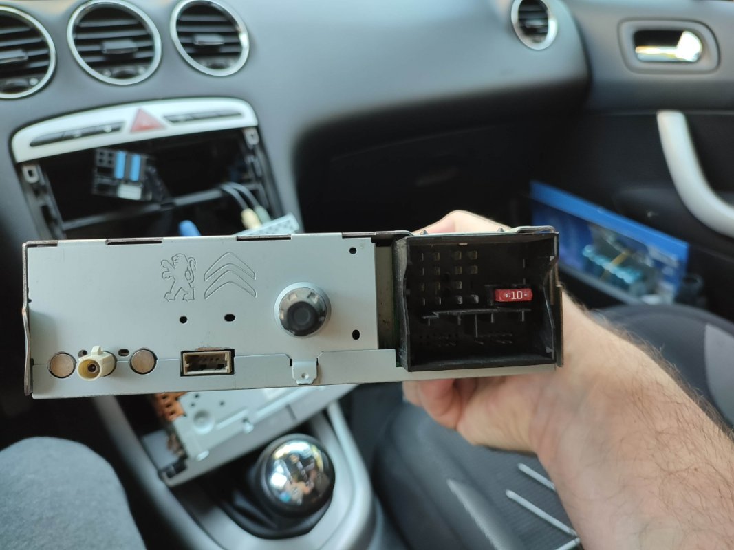

Moguce da ima mesta gde mozes da provuces. Pogledaj gde 308 fabricki imaju. Druga varijanta je da provuces negde u pregradak za rukavice, tako da se ne vidi spolja, ali da, morace da se busi.
Ovo sto ja imam su napravili da lici na upaljac.
U kom smislu da ss zakaci? Jedan kraj ide pozadi, imas na slici pre par postova.

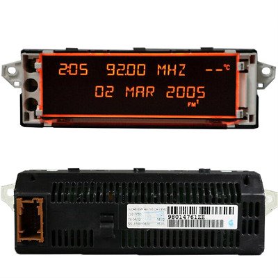

Da li ovo treba da me brine?:)You need to confirm the first 2 points:
1. The current car cd player model is RD4.
2. The firmware version of the driving computer screen (type C screen) is higher than 75.1, otherwise you will not be able to connect to the RD45's Bluetooth.
If you don’t understand, please contact the store with the letter on the site.
If your car supports steering bars, you can still use it after replacing the RD45.

Imas nekoliko tipova displeya, mislim je nesto tipa A, B, C. Koji imas i koji ce ti vrsiti posao, pojma nemam. Mozes malo da izguglas, ali neretko bude da neko tvrdi da nesto ne moze, a ja sam uspeo.
Tu ti je jedino da probas da ga prikacis i aktiviras preko dijagnostike. Ako nece, moras na otpadu da trazis drugu vrstu displeja.

Video sam u medjuvremenu da je type A zapravo onaj stari tip display-eva (attachment), kao digitron sto ima
Type B nisam video da postoji tako da se nadam da imam pravi display
Kad bude stigao probacemo

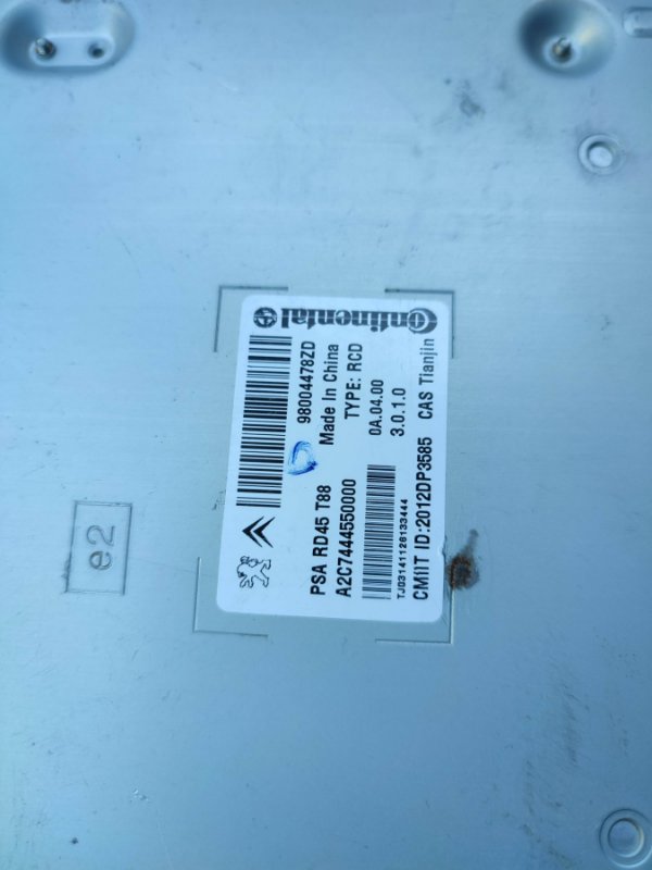

Stigao radio i usb kabl
Probao sam radio, rade stanice i pusta diskove (koliko sam razumeo prodavca ne bi radili diskovi da nije upisan VIN, ja sam mu ga prosledio i on ga je upisao u radio).

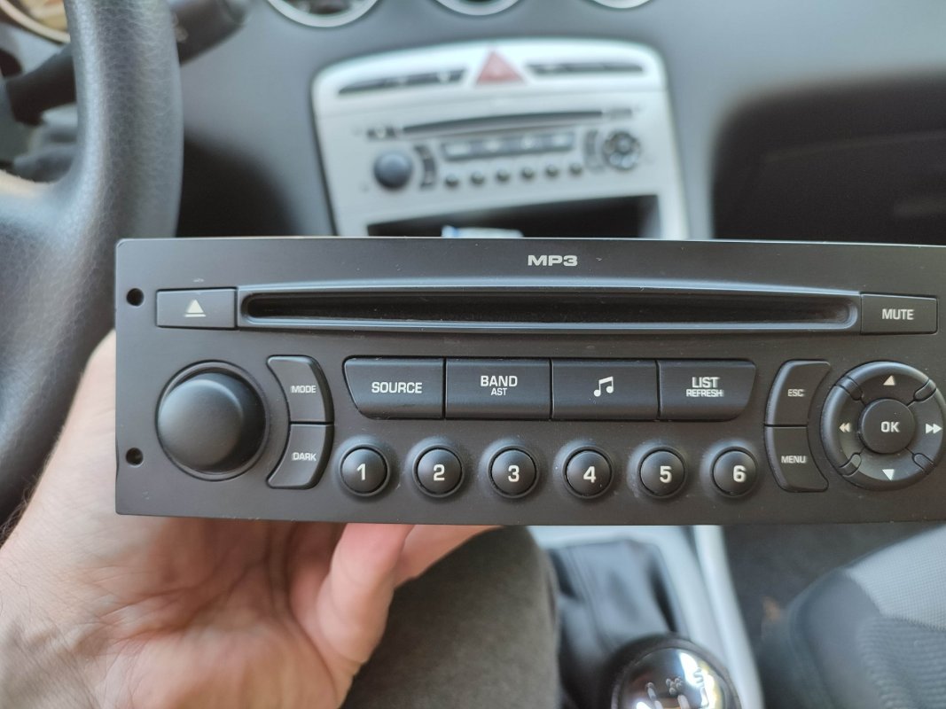

E sad, maskica je drugacija, to mi je on napopmenuo da treba da se zameni. Mene druga stvar interesuje, nemam opcije za BT i USB na radiu
Doduse, USB mi je stigao dan posle radia pa nisam stigao da probam sa prikljucenim kablicem. Mozda se i bude pojavio kada ga bocnem ili mozda treba nekako da se aktivira preko dijagnostike zajedno sa BT?

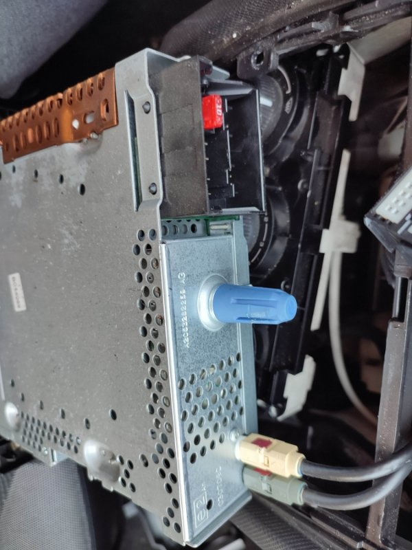

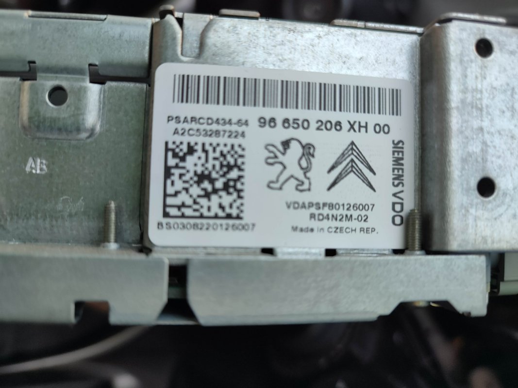

Na mom starom pored antene ima jos jedan skoro isti prikljucak/kabl, na novom to nema. Zna li neko cemu sluzi to?:)

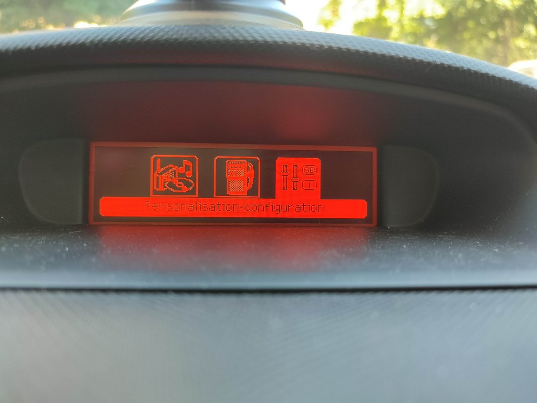

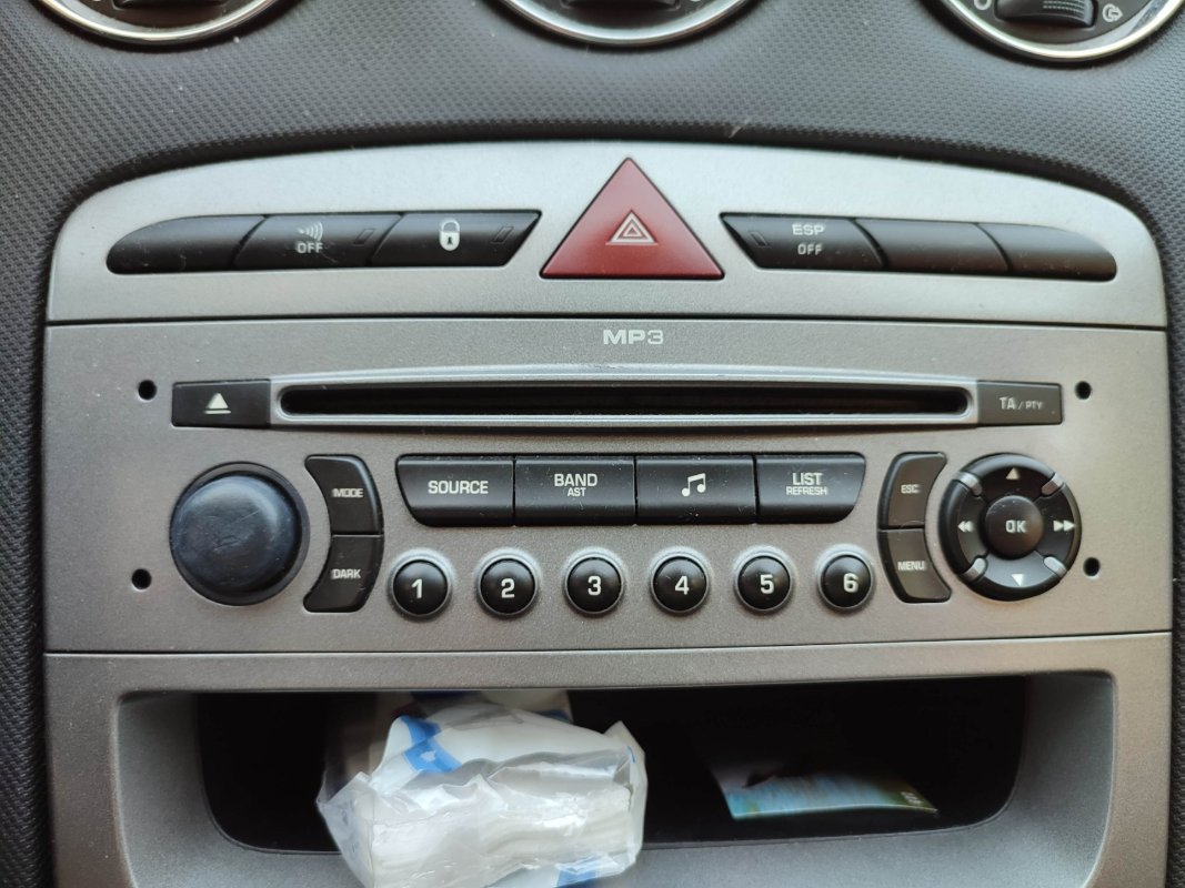

Evo slika radia, crni je ovaj "nov" a sivi moj stari. Slikao sam i display kako izgleda kada je prikljucen novi radio, nema onog cetvrtog menija koji bi trebao da postoji.
Re: USB i Pezo 308
Moraces malo da se igras. Brzinski sam proguglao i postoji dual tuner kod nekih rd4, kao sto je ovaj tvoj originalni. Nisam imao takvih situacija, tako da bolje da pogledas malo na netu.
Mislim da bi morao da aktiviras BT i USB preko diagboxa, jer ih nisi imao do sada. Ako ni tad nece da radi, onda mozda treba novi ekran, ali vidi prvo sa diagboxom.
