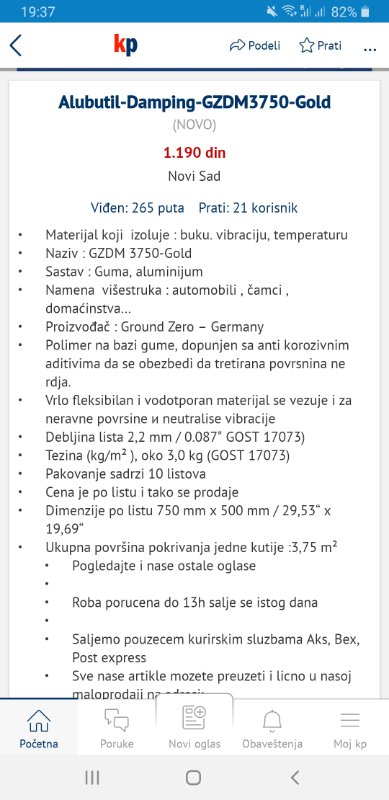

Dare evo oglas koji sam ja nasao na kp,stoji sve!

Hmm, nekako mi je promakao taj detalj...
Postoji i jeftinija varijanta ali nije svuda primenljiva. To je kondor, tj bitumen razvučen između dve folije u debljini možda 3-4mm. Može da se upotrebi za oblaganje plastičnih podkrila s unutrašnje strane ili za oblaganje poda. Nije samolepljiv ali se lako ljušti folija s jedne strane, i stajanjem na suncu od nekoliko minuta on postaje samolepljiv. Nije pogodan za plafon, vrata i slična mesta gde stoji tako da ga gravitacija vuče da se odlepi, jer bi se odlepio od toplote sunca.
