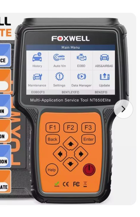

Ja imam Torque Pro aplikaciju koja ,bar za moje potrebe , za sada funkcionise perfektno sa surovo kineskim ELM327 adapterom. Pri tom nemam bas nekih ambicija da preprogramiravam kojesta, dovoljno mi je da imam live-data opciju i da pobrise greske ,ako se nekad nesto javi.
Interesantno je da mi je auto jednom nacisto podivljao kad sam slucajno ostavio ELM adapter ustekan u OBD2 a aplikacija nije bila startovana. Ocitao auto, izasao napolje, pa sutradan kad smo krenuli poceo je da izbacuje greske tolikom brzinom da ni displej nije stigao sve da ih pokaze :D. Sve je javljao, bukvalno sve,
Stanem, izvadim adapter, vratim ga nazad, startujem Torque Pro. Pokaze nekih +/- 20 gresaka. Sve ih pobrisem i dovidjenja, nikad nista vise nije javio.
Za "ozbiljnije" stvari imam i Foxwell NT650elite skener, on je svakako bolji, dobijam redovno mail sa update linkom, ali nije tako "user-friendly", jerbo moram da ga vadim iz prtljaznika i da ga spajam kablom sa OBD2.
Srecom, do sada nije bilo ozbiljnijih situacija kad je u pitajnu zeleno englesko vozilo, tako da je Foxwell jos uvek apsolutno nov, sa sve folijom na ekranu. :) .

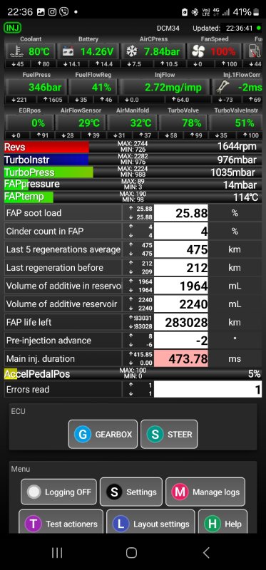

Proveren elm adapter sa kojim radi fap aplikacija.
https://a.aliexpress.com/_EJpQ1E9

+1, imam pored TorquePro i Foxwell NT650 Elite Scaner.

Ja sam imao interesantan doživljaj pre par godina sa XFom i ELM 327. Nakačio adapter, dao kontakt (bez startovanja motora) pustim Torque Pro, nije našao nijednu grešku, ćao-zdravo. Izadjem iz auta, odem u kuću.....Sutradan krenemo u kupovinu, auto počne na displej da baca SVE moguće greške.......I ABS/ESP Failure, Steering failure, Airbag ovaj-onaj, Pedestrian safety, Door Lock, Check Engine, BSM Fail......SVE! Bukvalno ne stiže da pokaže sve greške kojom brzinom ih baca da displej. A auto ide, samo se volan okreće kao kod Scania kamiona iz 1975....Mi u Zadarskom zaledju u totalnoj vukojebini , treba za dan-dva valjda da se vraćamo u D.
Mene oblije hladan znoj, i ne znam kako se u toj frci setim da sam juče ostavio adapter u OBD utičnici kad sam izašao iz auta. Ali sad pri startu motora nije bila pokrenuta ni jedna aplikacija za očitavanje. Vratim se nazad u dvorište, ugasim motor, dam kontakt, startujem Torque Pro, on nadje sve greške koje je auto izbacio, sve ih pobrišem, izvadim adapter iz utičnice i sve radi.
I ajd sad, šta li je taj ELM327 komunicirao sa (verovatno) glavnim ECUom u autu, Bog sveti zna, ali ga posle toga definitivno više nikad nisam ostavio/zaboravio u OBD utičnici.
Sa Foxwell dijagnostikom nikad nikakvih problema.
