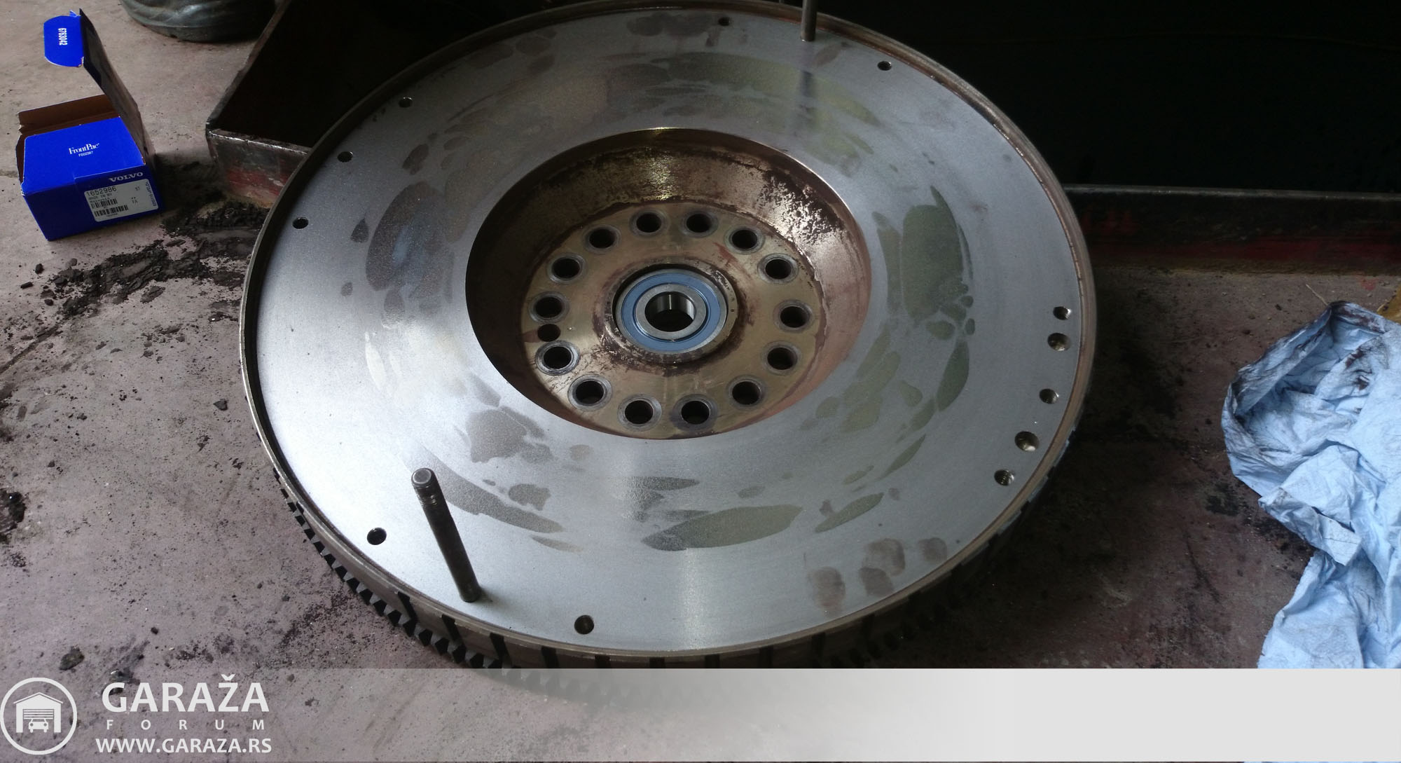

Nije plivajuci, ali je zamajac :) . Ovako izgleda masinski obradjeni zamajac koji je pregrevan. Ove sjajne povrsine-fleke su mesta gde je grejan usled trenja sa lamelom. Tu je materijal sad tvrdji i kazu da hoce da vise klizi nego sto bi trebalo kada je materijal jednoobrazan, bez promena. Ma koliko je masinski obradjen, pod prstom se oseti razlika u strukturi, kazu strugari da se pod nozem oseti koliko je tvrdji materijal na grejanom delu, izbacuje noz.
Postovi: 20918
Re: Plivajući zamajac
Malo se okalio.
