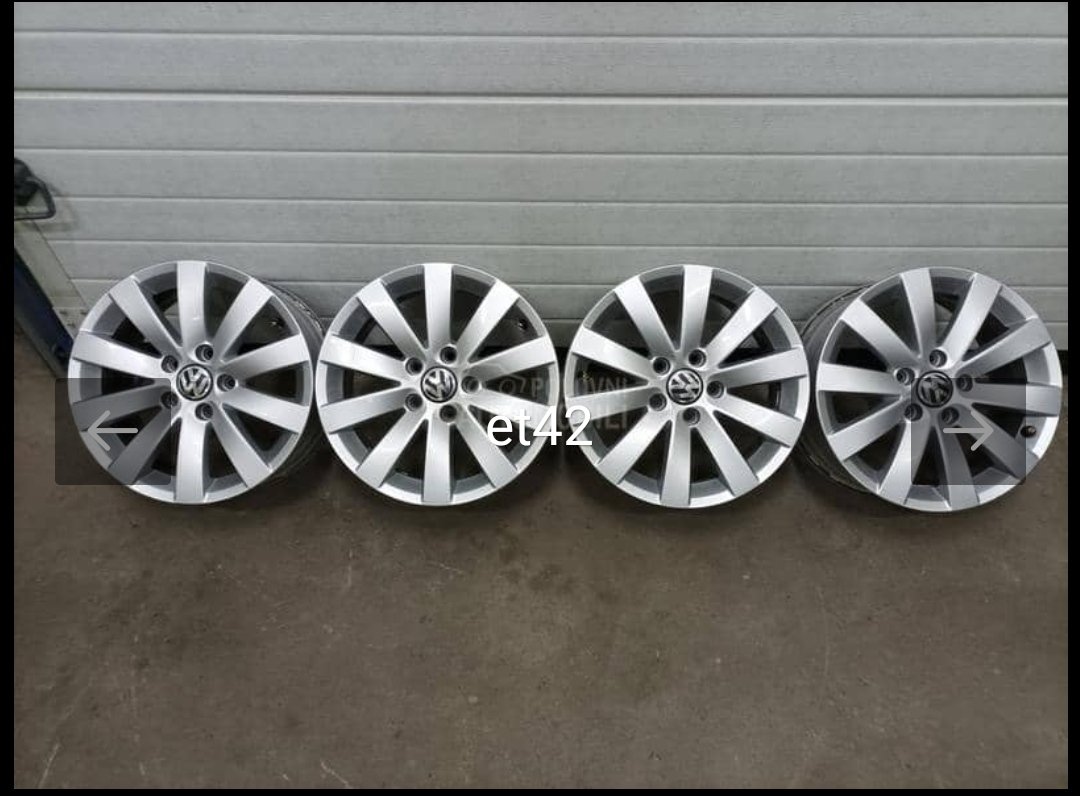

Na VW Touranu imam gume 205 60 16 na original alu felnama 16 5x112 6,5 J ET 48.
Da li mi mozete reci koji ET moze da se tolerise, nalazim od ET 42-50, to je ono sto vidim u ponudama polovnih alu felni za VW. Postoje i za Mercedes, tu je ET 49, a treba staviti i prstenove zbog drugacijih dimenzija centralne rupe.

Potrebni ET zavisi i od širine naplatka i - ponekad - od širine gume. Ako planiraš iste dimenzije, onda traži isto ET 48. Ukoliko dimenzija nije ista, pogledaj uputstvo. Ovaj sajt je solidan orijentir, nađi svoj model:
https://www.wheel-size.com/size/volkswagen/touran/
Postovi: 10138
Re: Felne za zimske gume
Može ET 40-48 slobodno.

Samo da nije preko 48, odnosno ka unutra, je li tako
Postovi: 10138
Pa da, tu je veća verovatnoća da će nešto kačiti. Uglavnom kod svih kola točkovi mogu da istrče santimetar.

Hvala na pomoci, uzeo sam polovne alu felne sa VW zigom, dimenzija kao fabricke, osim ET, umesto 48 ove su 42.
Proizvodjac Ronal Made in Poland.
